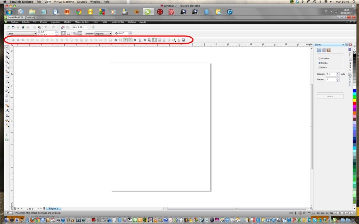

Por favor espero alguien me pueda ayudar con esta duda y es que deseo saber si se puede copiar de alguna forma o transportar en USB la configuración de una "barra de herramientas" personalizada de un CorelDraw X6 a otro CorelDraw X6 de otra PC, me refiero a que si es posible extraer el archivo del
sistema de CorelDraw X6 que contiene la "Barra de herramientas" personalizada, copiarlo a una USB y después instalar y/o
reemplazarlo este archivo en potra PC del mismo Corel, pregunto esto porque ya configure el CorelDraw X6 que tengo en la
PC de mi trabajo y lo que deseo es ahorrar tiempo en ya no volver a seleccionar las herramientas y configurar una nueva barra
personalizada en la PC de mi casa ? ... creen que pueda ser posible esto ? ya que así me gustaría solo copiar este
archivo en el sistema de Corel con la supuesta barra de herramientas y al abrir el corel ya tenga la barra instalada,
alguna vez me dijeron que era posible pero jamas he podido hacerlo y esta duda la tengo desde Corel 9 ¡¡¡¡ GRACIAS.
Gráfico1.jpg [56.7KiB |Visto 4337 veces ]

Si Ariel tienes razón, solo que creí ya no podrías ayudarme y quise volver hacer una nueva pregunta aquí pero mira hice esto para probar: en CorelDraw X6 abrí una nueva barra de herramientas personalizada, después la exporte y guarde el archivo que contiene la barra en formato .XSLT, después deshice, borre o elimine esa nueva barra de herramientas personalizada del escritorio de mi Corel 6 dejandola inexistente, me fui nuevamente a Herramientas / Opciones /Espacio de trabajo e importe el archivo .XSLT que guarde con la supuesta barra que elimine y al hacerlo me volvió aparecer la barra en el escritorio de CorelDraw X6 ¡¡¡¡¡ por lo que me imagino que entre la misma versión si se pueden transportar las barras ¡¡¡¡¡¡..SOS UN MAGO ¡¡¡¡¡ muchas gracias amigo ¡¡¡¡¡¡ en verdad eres un genios para esto del Corel, te lo agradezco mucho Ariel Garaza Díaz ya que aparte que tu fuiste el único que mostró interés en resolver mis dudas fuiste el que mas sabe ¡¡¡¡ Gracias de corazón ¡¡¡¡¡¡
