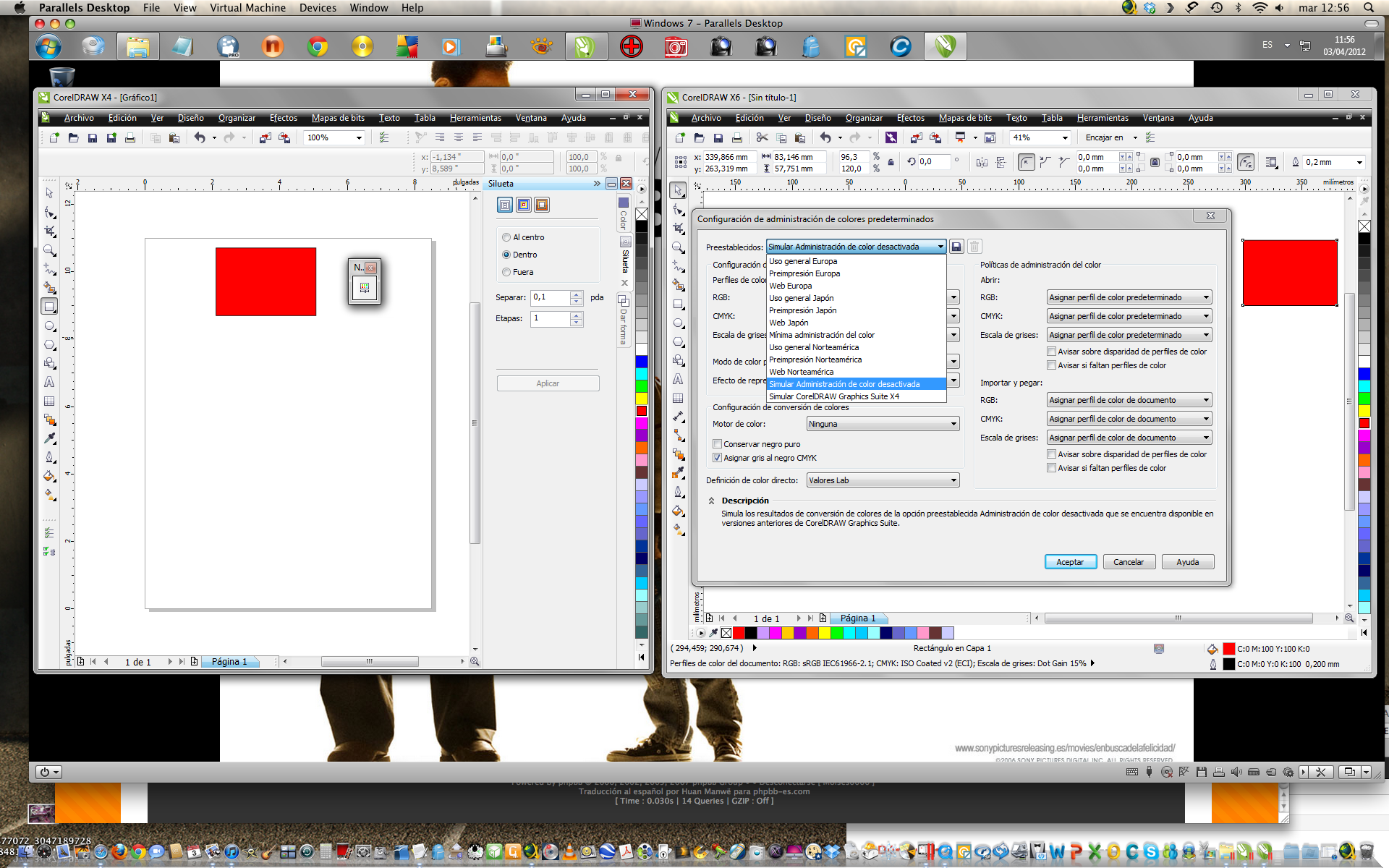

Amigo Ariel ya he podido ver en donde desactivar calibrar "Colores de color" en CorelDraw X6 y estos colores me han servido mucho ya que no se ven tan sucios u opacos pero la verdad es que si me ha dado problemas en algunos colores a la hora de imprimir y ha sido en los colores muy vivos, como podria hacer para que estos colores sean tal cual iguales en el monitor y en la impresion (Epson T21).

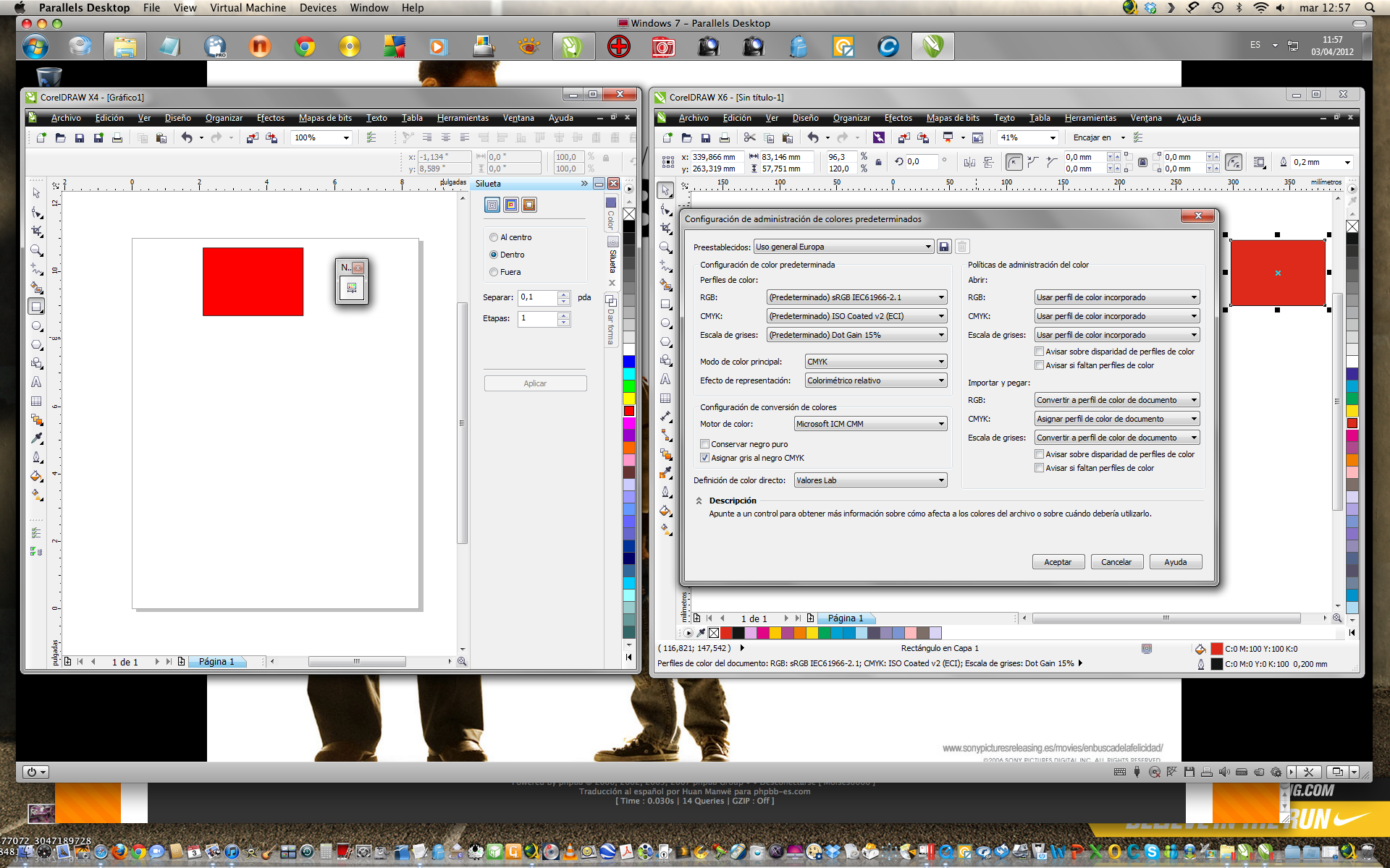

Mira Ariel así es como estaba antes la configuración por default al instalar CoreldDraw X6 y si puedes ver en la paleta de colores se veian mas sucios los colores

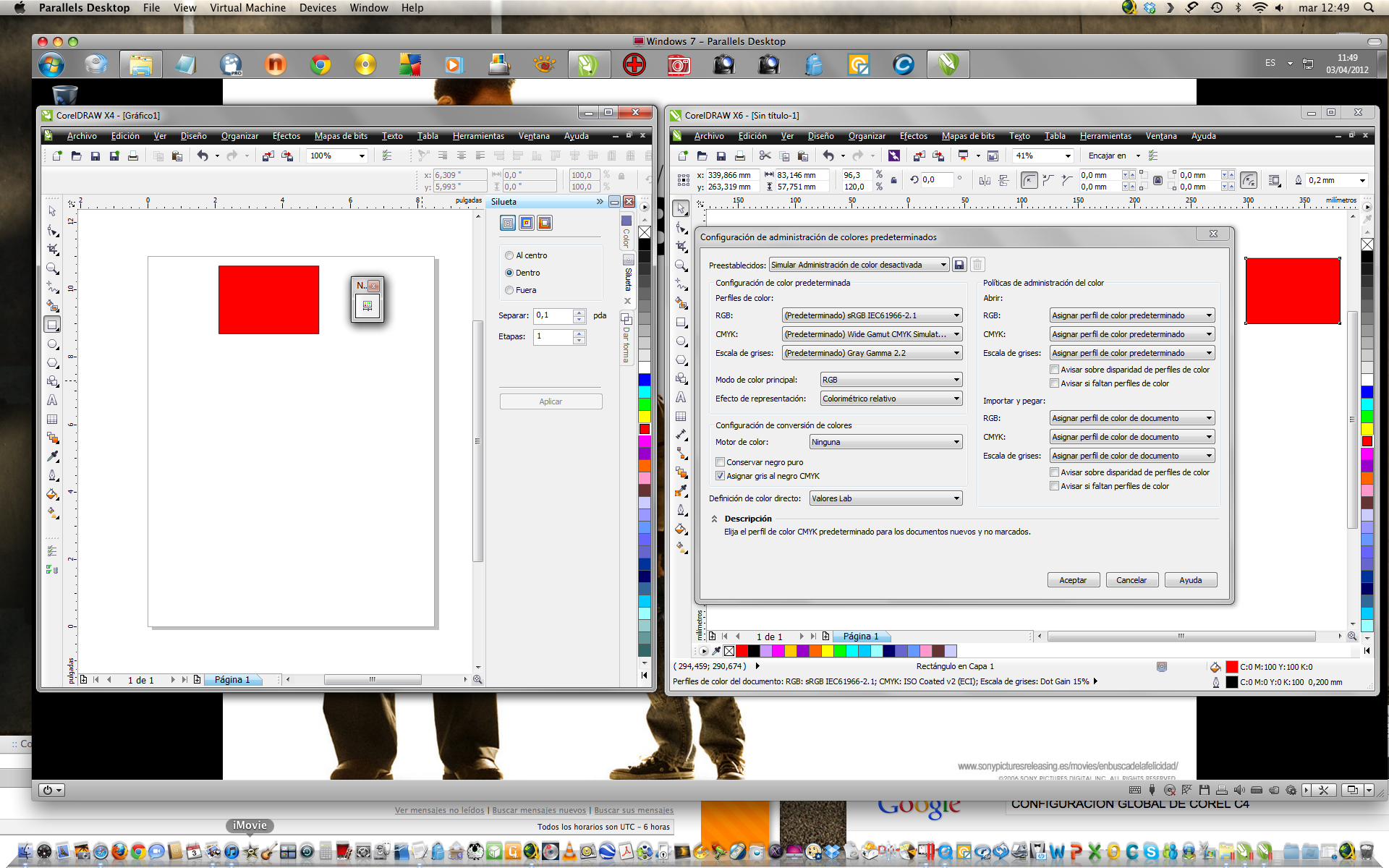

Mira estas son las diferentes opciones de configuración que me ofrece CorelDraw X6 con referente a Perfiles de Color pero me gustaría saber algo desde que ocupaba el CorelDraw 9 como hago para imprimir colores idénticos, colores vivos, colores nuevos (o fluorescentes) que sean lo mas parecido posibles en Monitor e Impresión, las Impresoras que siempre ocupo son Epson de la serie C o T como la Epson T21 que tengo actualmente.

Por lo que veo, en X4 no tenias ninguna calibración de color, y trabajabas en RGB, lo cual sirve si haces trabajos para web o imprimes en una impresora de chorro de tinta o laser color. Pero, si vas a enviar un trabajo a imprenta, es MUY peligroso, ya que esos colores NUNCA van a salir tal como los ves. Desafortunadamente, mientras que RGB tiene 16.8 millones de tonalidades, CMYK solo tiene 64.000, pero TODAS las imprentas en el mundo trabajan con CMYK. Por esa razon, tanto X5 como X6 vienen mejor configurados para enviar trabajos a imprenta y traen mas opciones para que los colores salgan mas reales a como son y se vean tal como van a salir (en CMYK, o sea en imprenta nunca van a salir asi de luminosos, la tinta de imprenta es muy diferente a la de impresoras chorro de tinta, aunque se llamen igual). Si solo usas tu impresora, entonces debes instalar los perfiles de color de la impresora (si no lo tienes en un disco puedes buscarlos en al web de Epson) y luego calibrarlos para cada tipo de papel que uses, guardando cada perfil con un nombre diferente. No puedes usar el mismo perfil, pro ejemplo, para papel fotográfico que para papel comun

Sin dudas. Para imprenta NO DEBES usar RGB, NUNCA. La diferencia de colores que has visto en tu pantalla es la misma diferencia que veras impresa. Debes usar CMYK siempre
yo siempre imprimo en Inyeccion de Tinta Epson T21.
Para esa impresora puedes usar RGB y saldran colores mas vivos.
¿ Entre RGB o CMYK habra alguna diferencia de Impresion con una impresora de Inyeccion de Tinta Epson T21 al ?
Una diferencia ENORME. La misma que veias en tu monitor, entre una calibracion RGB y una CMYK
