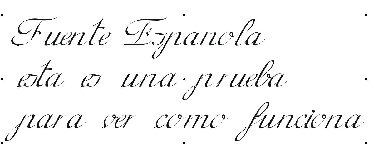

Esta es una fuente que estoy intentando recuperar desde hace años. >Es una letra script llamada Española, que nunca he visto ni de compra ni gratuita en internet en ningún sitio, parecida a las conocidas como "letras inglesas" ya digo que llevo años intentando hacerla digitalmente, aunque es compleja y además incluye ligaduras especiales (que ahora se pueden programar en las fuentes otf) así como los glifos alternativos.
La cosa es que aunque intento testear el kerning, el interlineado, y como no las lineas de los caracteres... y busco algún impreso con los números que no he podido encontrar, agradezco ayuda en cualquera de los sentidos.
Dejo aquí un enlace para que quienn quiera la baje, la instale y la use y me comunique los errores que contenga. Debido a que está en trabajo carece de algunos caracteres como las tildes, la ñ o los números y signos más modernos como el euro.

Me parece muy interesante (y loable) que se desarrolle una tipografia "española" en contraposición con las clásicas letras manuscritas inglesas. Mi primer observación es que no tiene tildes ni ñ, cosa especialmente grave siendo "española". En segundo lugar, no tiene disponibles las funciones de OpenType, lo cual sería muy interesante de probar. Y en tercer lugar, tampoco tiene signos de puntuación (punto, punto y coma, etc). El kerning no funciona bien en algunas letras, como la e y la r
De todas formas, felicitaciones, con unos pocos ajustes será una fuente estupenda. Solo un par de criticas personales: tiene algunos trazos demasiado finos, lo cual puede dificultar a la hora de imprimirse (la r por ejemplo), y creo que puede mejorar la legibilidad de algunos caracteres, como la s que parece un poco abierta (quiza en la época de Cervantes se usara asi....) Pero fuera de esos detalles menores, es un trabajo excelente. Por cierto, he vito otras tipografias en esa pagina que tambien me han resultado muy buenas

Buenas Ariel.... que rapidez... como digo estoy trabajando en ella, es decir desarrollando los caracteres (que conozco de la tipografía que no son todos) como comentaba no están diponibles las tildes (incluida la Ñ y ñ) ya que primero debo de finalizar el diseño de la N y n, tampoco tengo la W diseñada, ya que en esa epoca la W no estaba en uso y por lo tanto no está deseñada, mi intención obviamente como hispano es que tenga los glifos de las tildes y letras que corresponden a otros idiomas...... El kerning me está siendo complejo en exceso, ya que debo de casi casi programar todas y cada una de las combinaciones de forma individual ... aa ab ac ad ..... de hecho llevo toda la tarde definiendo kernings y tú en ya me has mostrado una media docena que fallan, así que imaginate lo que me queda por delante..... es cierto que los trazos los he dibujado desde fotocopias de la letra original, si bien es cierto que como esa "s" no son especialmente de mi agrado, será cuestión de re-diseñarla,, a pesar de que las "s" "S" me traen pelín de cabeza. Voy a trabajar este finde sobre el archivo y seguiré actulizando el vinculo de bajada.
En cuanto a los alternativos y enlazados disponibles en los formatos otf... déjame que lo deje hasta el final, ya que como seguramente sabrás requiere una progrmación compleja.
