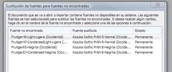

MensajePublicado:Lun, 12 Mar 2012, 13:12
al abrir el archivo me pide las fuentes Frutiger Light Ligera, que no tengo (tengo frutiger light pero no ligera) asi que si puedes adjunta las fuentes

MensajePublicado:Lun, 12 Mar 2012, 13:56
Yo lo que noto al abrir el archivo es que el texto no tiene aplicado estilos, de hecho solo me aparecen dos estilos personalizados con esas fuentes (Apartado y Sub-apartado) el resto tiene Marca especial o texto de parrafo predeterminado. Cuando se crean estilos y se le aplican al texto, el mismo cambia automaticamente.
MensajePublicado:Lun, 12 Mar 2012, 15:17
Exacto, hay 2 estilos creados, Apartado y Subapartado, luego el propio texto predeterminado está personalizado con Frutiger Cond. light, y es ahí donde tengo el problema, al abrirlo de nuevo al cabo de un tiempo, me cambia la fuente de ese estilo.
Quieres decir que tendría que crear un nuevo estilo en lugar de personalizar el de texto predeterminado?
Con que fuente te aparece el texto del párrafo y que fuente te aparece en texto predeterminado?
MensajePublicado:Lun, 12 Mar 2012, 15:57
Exactamente. De lo contrario va a reemplazar con el estilo predeterminado. Para eso tendrias que guardar una plantilla personalizada (-cdt) y cargarla al abrir el archivo... es mucho mejor guardar el estilo con otro nombre
Arial, como debe ser (de acuerdo a lo que esta indicado, no de acuerdo a lo que deseas)
Otro problema potencial es que usas tipos de letra diferente dentro de un mismo parrafo. CorelDRAW los respeta, pero si cambias el estilo te cambiará todo el parrafo (lo mismo ocurre en otros programas, si cambias un estilo lo cambia todo, solo respetan cursivas o negritas de la misma fuente).
