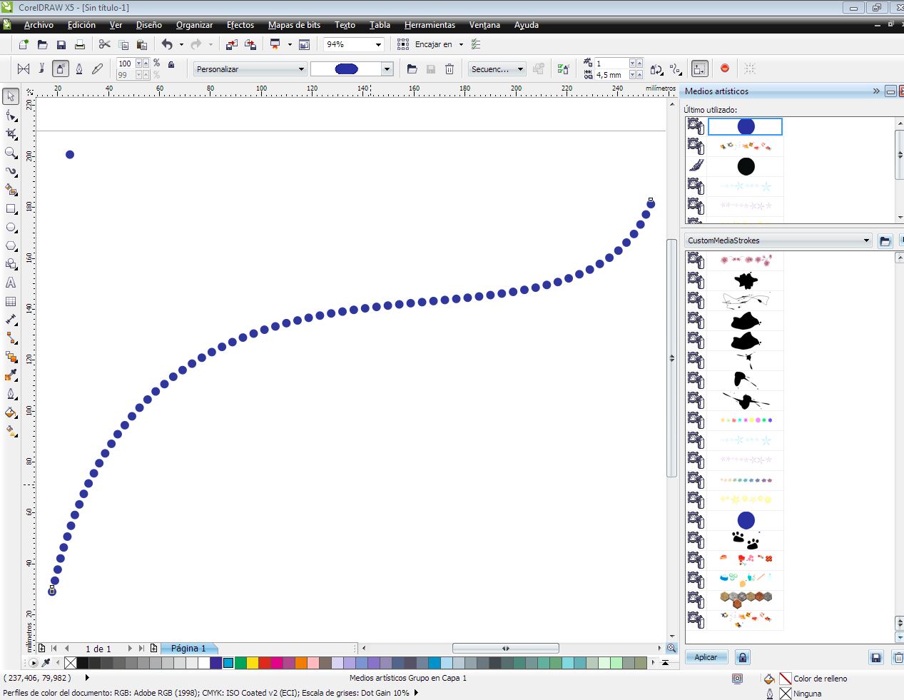

Cuando arrastras el circulo, te dará a elegir entre un Pincel o Diseminador de objetos, si eliges la segunda opcion te lo hara bien, luego regulas el espaciado, tamaño, etc y listo. A ver si es esto lo que buscabas:
Captura.JPG [143.07KiB |Visto 12155 veces ]

Efectivamente, era eso Ariel. Lo que pasaba es que en tu primera respuesta me indicaste que lo creara como nuevo pincel y no funcionaba. Como diseminador de objetos si.
