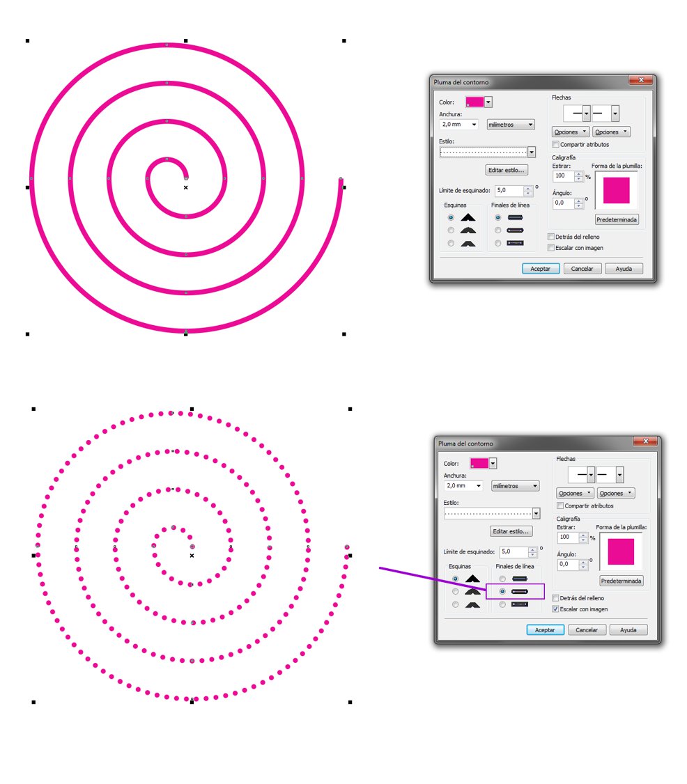

Por último, cuando vayas a aplicar el nuevo estilo de contorno recuerda activar la casilla Finales de línea redondeados como muestro en la imagen adjunta :
estilo_pluma_de_contorno_con_puntos.jpg [126.86KiB |Visto 10805 veces ]
