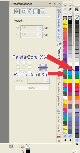

Hola, como estan? sigo teniendo el mismo problema, no he podido solucionarlo, lo q hice es q cuando estoy trabajando cono colores, utilzo el X3, los colores son muy similares a los q se imprimen, asi como estaba la paleta antes en X5, les anexo una imagen de la diferencia de las paletas, en la X5 los colores se ven mucho muy brillosos y la X3 es en la q no tengo problema, y es la misma paleta, CMYK
Gracias por su ayuda

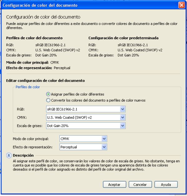

¿Puedes adjuntar capturas de pantalla del Administrador de color de X3 y X5 (recuerda que en X5 tienes dos, una por defecto y otra para el documento). Porque es evidente que no tienen la misma configuracion

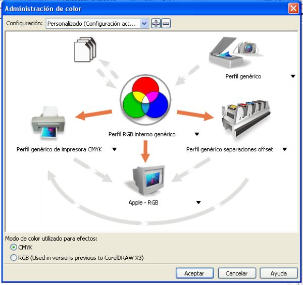

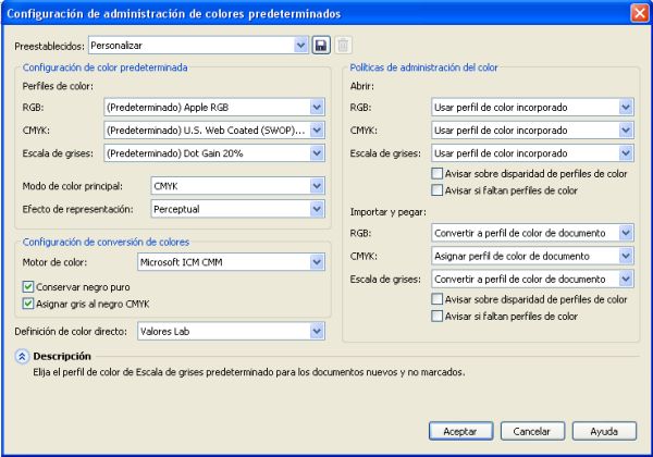

Te anexo las capturas del x5 y del x3, ojala me pudieras ayudar y efectivamente, presione F8 en la pantalla de inicio para volver a las configuraciones de fabrica
x5 documento.jpg [77.98KiB |Visto 17756 veces ]
administradorX5.jpg [64.66KiB |Visto 17756 veces ]
administrador x3.jpg [55.93KiB |Visto 17756 veces ]
MensajePublicado:Mié, 11 Ene 2012, 11:32
Disculpa, pero yo no encuentro ninguna similitud entre los perfiles que usas en X3 y en X5. Por ejemplo, el perfil RGB es Génerico en X3 y Apple RGB en X5, el perfil CMYK es Generico en X3 y US Web coated en X5, veo que usas representacion Perceptual en X5, no sé si en X3 la tenias activada (debes hacer click en los circulos cromaticos), y asi sucesivamente. Es decir, que a simple vista te diria que son completamente diferentes y que por supuesto, uno no tiene nada que ver con el otro.

Muchas gracias Ariel, mil disculpas, en X3 lo unico q le muevo es la representacion en pantalla a Apple RGB y lo mismo hice en X5, no movi nada mas, por eso pense q todo estaria igual, q me sugieres cambiar para q los valores queden igual a X3? ya que en este es en donde no tengo problemas con la visualizacion en pantalla
MensajePublicado:Jue, 12 Ene 2012, 15:59
Hola, Julio. Cambiar la pantalla a AppleRGB no es lo mismo que cambiar el perfil interno RGB. Solo cambia la forma en que lo ves, suponiendo que usas un equipo Apple. En general, para trabajar sobre Windows se recomienda sRGB o para los que gustan de la configuración de Adobe, AdobeRGB. Pero en general lo correcto seria usar la configuración de tu tarjeta de video.
Yo lo que veo es que tu X3 no estaba configurado, en todo lo demás tenias configuraciones genéricas pero no se sabe a partir de qué configuración son. Es como cocinar agregando "instintivamente" los ingredientes, puede que el resultado sea exquisito pero si alguien repetir la receta no sabe cual es la fórmula ni las cantidades. En general, te sugiero que uses una calibracion nueva que sea correcta, en lugar de tratar de imitar una configuracion antigua que no esta calibrada. La mala noticia es que no puedes usar una sola configuarcion universal para todo, hay que hacer un perfil de color para cada tipo de trabajo (papeles brillos, cartulina, papel comun, etc) Este es un ejemplo:
