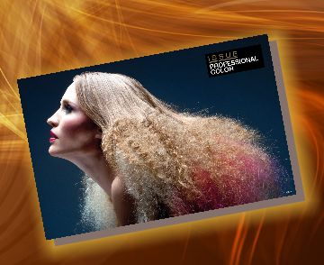

Recientemente he tenido problemas al imprimir las sombras de cualquier documento, todo va bien en pantalla, pero al enviarlo a impresion desde el preview sale algo raro y es lo q se imprime, nada q ver con una sombra, alguien sabra q problema puede ser? estare poniendo algun valor mal?
Les dejo una captura de como se ve el archivo con la sombra y un scan de como sale impreso

Comentario:imagen original
impresion sombrabien.jpg [33.45KiB |Visto 3644 veces ]

De acuerdo a la imagen, parece que la sombra tiene algun efecto de lente especial, tipo "dividir" o "sustraer". Si separas la sombra y la conviertes a mapa de bits con fondo transparente desaparece el problema. O mejor, si seleccionas la sombra y la imagen de fondo y conviertes ambas a mapa de bits. Es un problema de interpretación de algunos RIP, por ejemplo, el Roland Versawors, también ocurría a veces en las Xerox hasta que luego sacó una actualización del software para las Docucolor que corregía dicho defecto.
