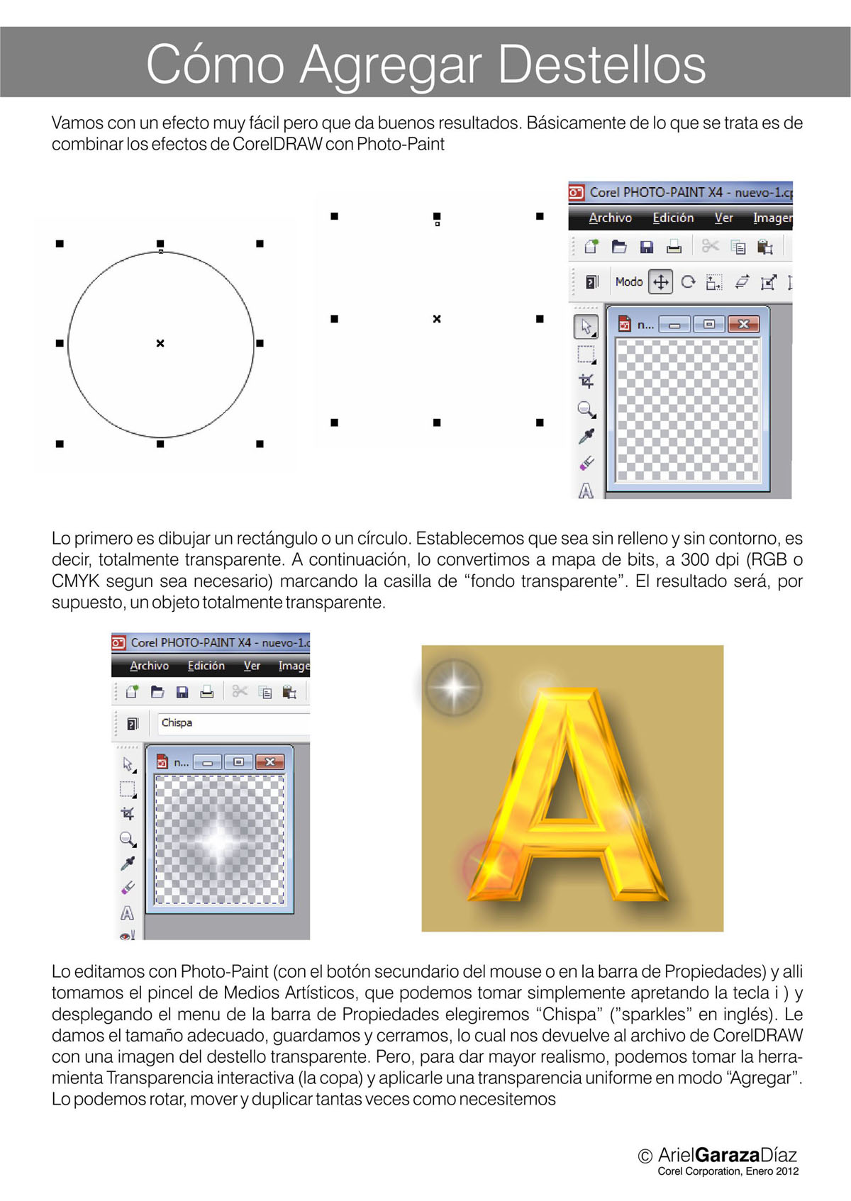

Hola a todos y Feliz Año 2012! Hoy deseo compartir un sencillo tutorial sobre como trabajar con CorelDRAW y PhotoPaint al mismo tiempo, para lograr un efecto muy sencillo pero atractivo, en este caso agregandole unos destellos a nuestro trabajo. Espero que les agrade y pueda ser util.
Saludos a todos!
