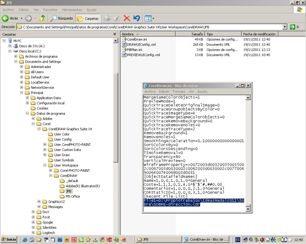

Hola, como elimino los archivos recientes en el menu ARCHIVO - ABRIR RECIENTES-----

Hola,
En mi caso he probado esto y funciona, con Corel cerrado, al final de CorelDraw.ini, borra las entradas File*=....... , y guardas el archivo.
"Principal" es mi nombre de usuario.
Puede que CorelDraw.ini esté en otra ubicación.
