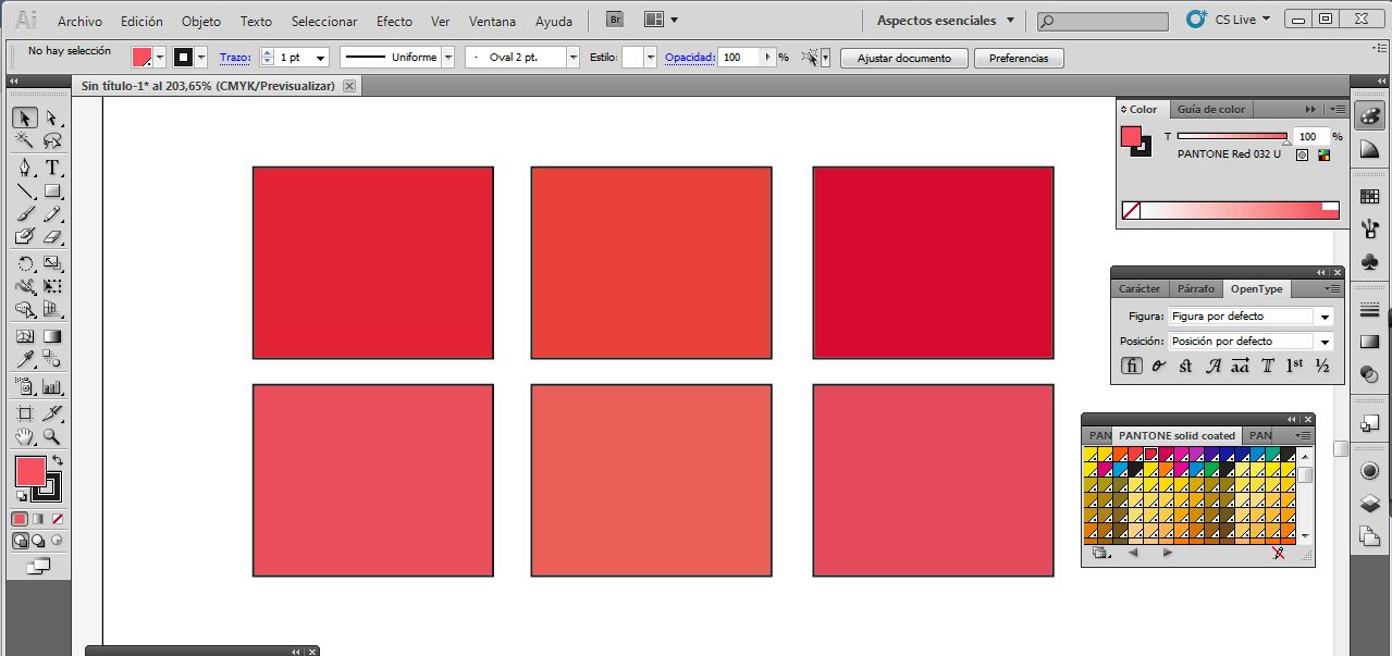

MensajePublicado:Lun, 07 Nov 2011, 01:35
Lo mejor es hacer la prueba. Abro una página en blanco en corel, hago dos recuadros y los relleno con dos pantones, C y U, respectivamente.
En el monitor se ven diferentes. La cosa funciona. De esta manera puedo visualizar el diseño dependiendo del soporte final de manera más precisa... pero aquí vienen mis dudas.
Al cambiar los dos recuadros a CMYK, los valores son diferentes. Todo esto me parece muy confuso. Yo siempre trabajo en coated y o había observado. De hecho en los programas Adobe he probado y no sucede. Es más, si hago un pdf en corel, lo coloco en indesgin y lo vuelvo a exportar a pdf... en el pdf de indesgin, los vales C y U son igualados.
Si te ocurre eso, la primera idea que se me ocurre es que quizá no tengas correctamente calibrados tus programas, tanto CorelDRAW como Adobe. ¿que perfil de color utilizas en cada uno?.
En Illustrator deberias notar la diferencia CLARAMENTE, lo mismo que en CorelDRAW. Y tambien, si conviertes un color cualquiera de ambas escalas (supongamos, Pantone Red 032 C y Pantone Red 032 U) y lo conviertes en CMYK en Illustrator, los porcentajes serán diferentes, aunque el aspecto visual no cambie o cambie muy poco al convertirlo a CMYK
