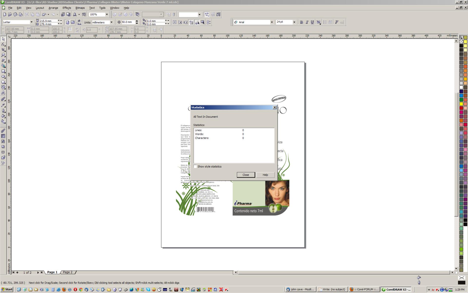

Hola que tal, mira despues de leer tu aventura jejejejeje que es bastante comun y no sabes cuanto y no solo con corel, si no pasa muchisimo con illustrator, pagemaker, indesign, quarkxpress, hasta con photoshop se puede dar aunque muchos piensan que al ser un programa de edicion de imagenes las fuentes no generan problema mas si lo es, lo que yo te recoemiendo como alguien que tiene mas de 10 años de experiencia en preprensa e impresion usando todos esos programas lo ideal es llevar el doctoa curvas y no confiar en un PDF ya que como te mencionan por ahi puede que no lo sepan trabajar y al manipularlo aun asi te saquen mal el trabajo, en tu caso si trabajas en corel no importa la version tu puedes estar 100% seguro que todo absolutamente todo esta a curvas y es muy facil, una vez que tui hayas hecho la conversion a curvas para poder comprobar si todo esta correcto en el menu Text/texto al desplegar las opciones en la parte de abajo hay una que dice Text Statistics/Estadisticas de texto, al elegir esta se despliega una ventana que te informa si hay funetes en el documento, te informa que tipo de texto es y que fuente, y para estar 100% seguro que todo va a curvas te deben aparecer todas las estadisticas en 0 y asi ya estas seguro que no va a pasar nada de nada, de hecho esta funcion existe en los programas de adobe tambien mas no les enseñan eso a los chavos en las universidades y solo se enfocan en la potencia de las herramientas para crear, te mando una captura de pantalla para que veas como debe lucir esta pantalla, saludos y quedo a tus ordenes.
Comentario:asi es como luce la pantalla cuando no trae ya ninguna fuente
screencapture.jpg [151.68KiB |Visto 7517 veces ]
