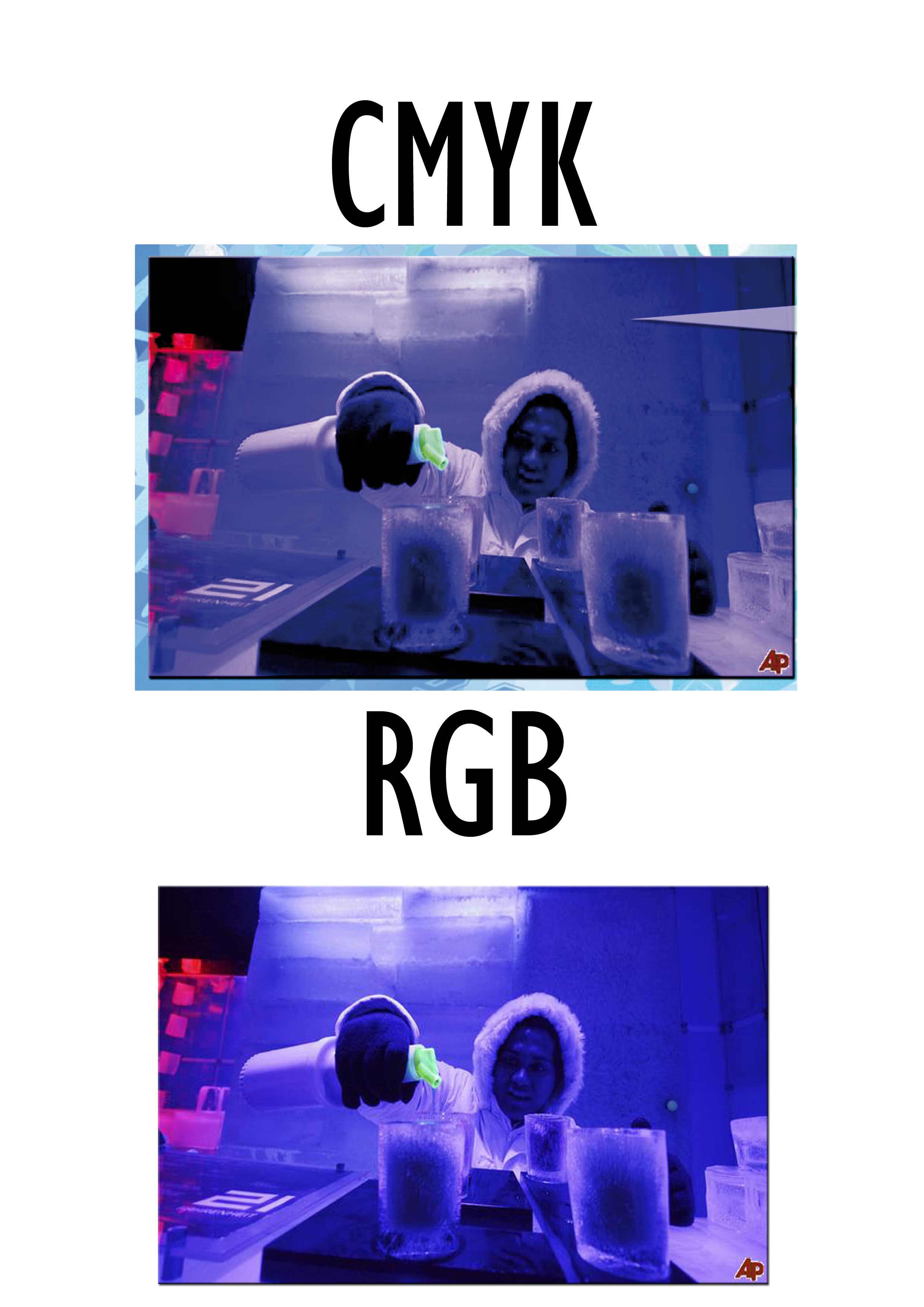

Tengo la siguiente situación: un cliente quiere que le imprima unos catalogos, me envio las fotos, pero las mismas estan en RGB
yo tengo configurado el (configuracion de color) DRAW en fogra27 CMYK, al importar las imagenes varia mucho su tono, y el cliente
no quiere el tono que adapta el corel o PSD o cualquier otro programa al convertir las fotos a CMYK y aunque voy a imprimir en una
docucolor 242 digital las imagenes no saldran como se ven en pantalla. Mi pregunta, existe alguna forma que salga aunque sea parecido o lo
mas semejante posible?, en el draw aunque la imagen este RGB la configuracion de color le cambia las tonalidades.
Saludos, aqui les dejo la diferencia de las mismas.
http://s3.subirimagenes.com:81/fotos/pr ... -subir.jpg
por si ese no funciona
<a href='http://www.subirimagenes.com/fotos-foto ... html'><img src='http://s3.subirimagenes.com:81/fotos/pr ... -subir.jpg' alt='subir imagenes' border='0'></a>
FOTO A SUBIR.jpg [288.95KiB |Visto 4068 veces ]

Si lo vas a imprimir en una Xerox Docucolor en RGB usa un perfil RGB en tu archivo para verlo lo mas parecido posible. Si la imagen tiene un perfil de color RGB y sabes cual es, entonces úsalo, si no lo sabes envialo a la impresora sin perfil de color y en el Fiery establece en Gestion de Color Avanzada cual es el perfil de color que deseas que aplique a la impresion. Por defecto utilizara seguramente el Fiery RGB pero puedes indicarle que utilice un perfil distinto, de acuerdo a la imagen, como sRGB por ejemplo. Obviamente tendra que hacer alguna prueba primero, pero puedes lograr el tono casi exacto.Tambien recuerda que segun el tipo de papel que utilices cambiará la tonalidad de los colores
