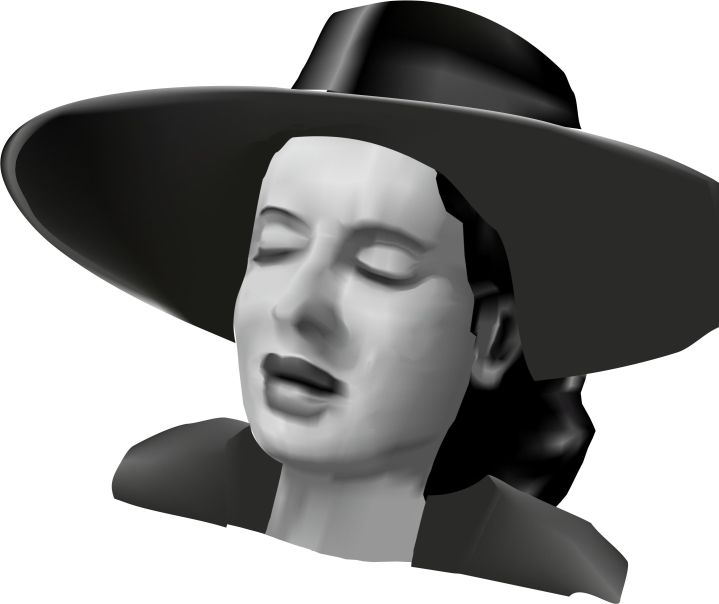

Comentario:Uno de mis primeros ensayos con rostros, es solo un boceto, para familiarizarme con el relleno de malla
BLANCO Y NEGRO 1.jpg [29.64KiB |Visto 36832 veces ]

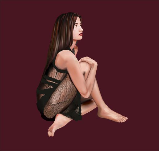

Comentario:Introduciendo color y perfeccionando la malla
POSE 1 A.jpg [23.79KiB |Visto 36832 veces ]

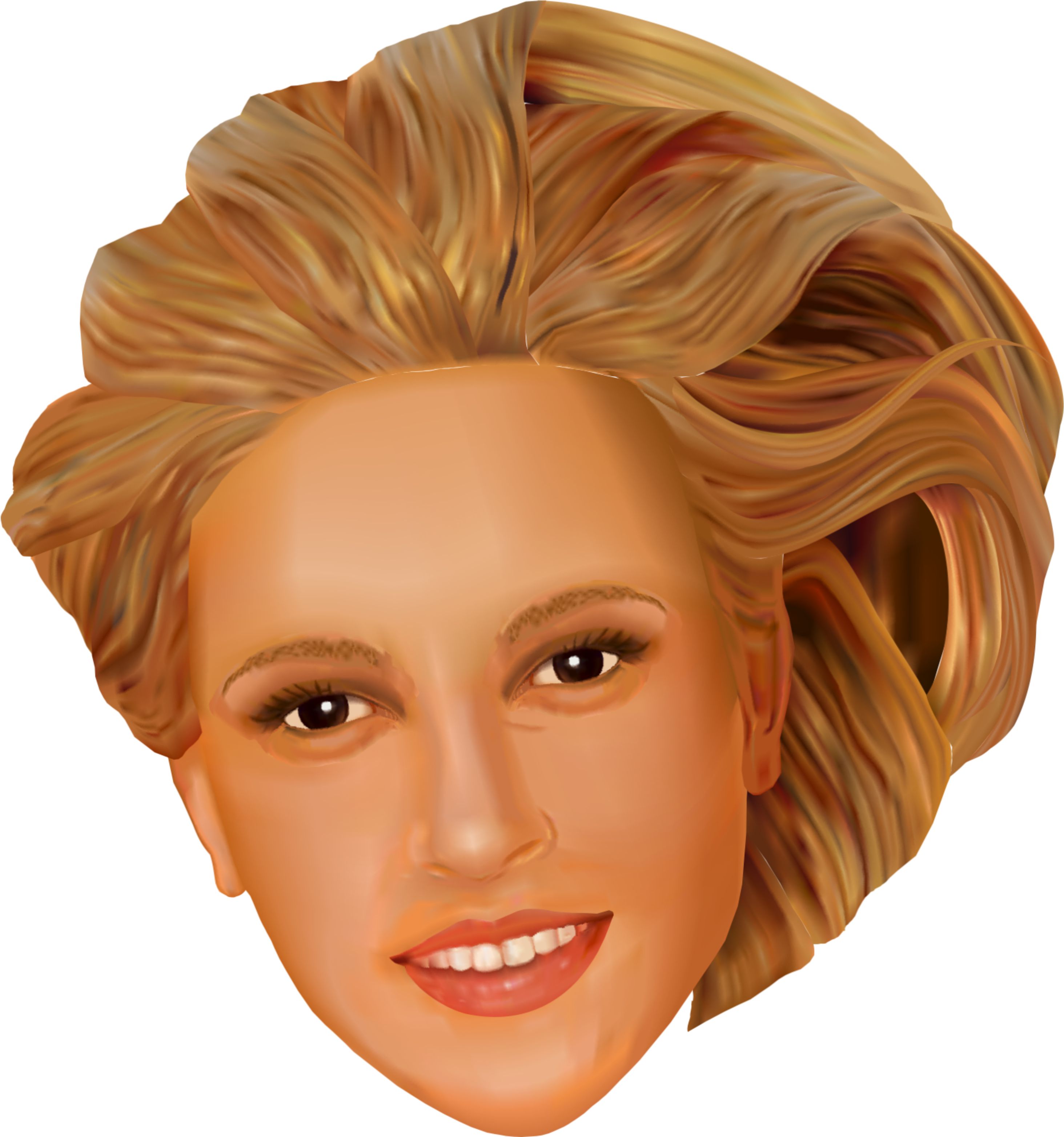

Comentario:Mi último trabajo, algunos de ustedes, ya han visto el original, creado en illustrator, elaborado por Ussa Methawiitayakul, hermosa obra de arte.
BOCETO RUBIA 2 V X4 1.jpg [42.45KiB |Visto 36832 veces ]
ROSTRO BOCETO RUBIA 3 V X4.jpg [387.4KiB |Visto 36370 veces ]

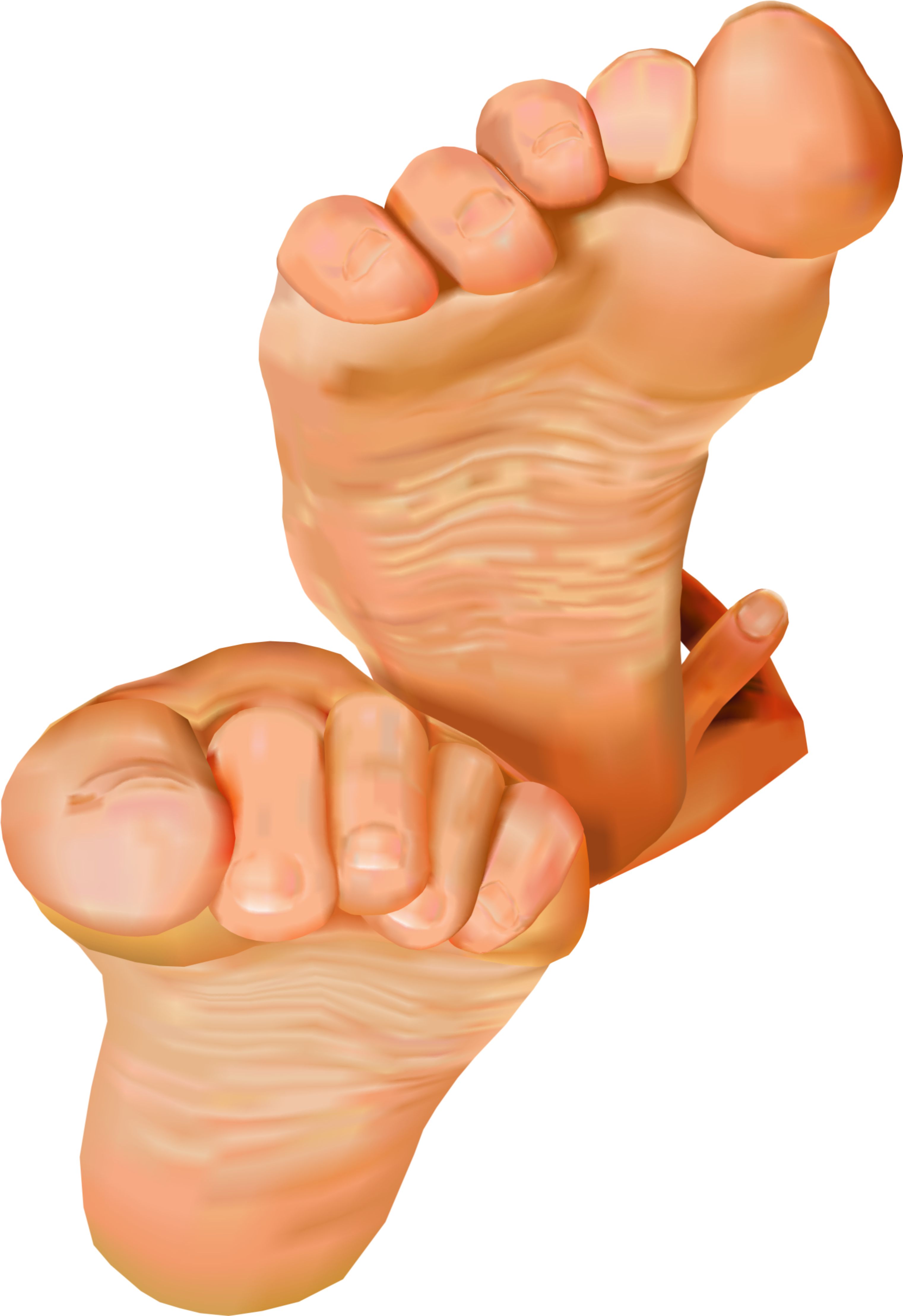

pies BOCETO RUBIA 3 V X4.jpg [392.84KiB |Visto 36369 veces ]

Que buenos detalles de los pies, felicitaciones...¡¡¡

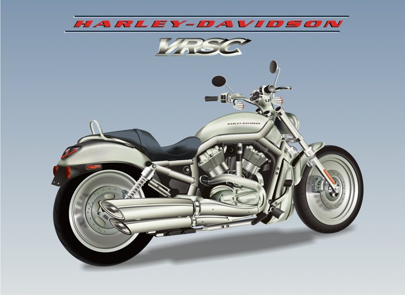

Comentario:finalista segundo concurso corel club 2006
HARLEY VRSC V9 1.jpg [66.8KiB |Visto 36196 veces ]

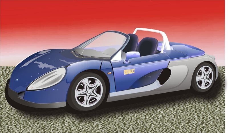

Comentario:finalista primer concurso corel club 2001
RENAULT_V9 FINAL 1.jpg [75.92KiB |Visto 36196 veces ]
