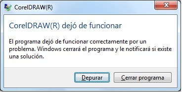

Cuando hago el proceso para la exportación... se me cierra la aplicación... :( alguien me podria ayudar...
Adjunto el error.
