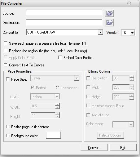

Mi pregunta es ¿hay alguna manera de hacer esto de forma automática? Si no la hay, ¿existe alguna biblioteca de imágenes sin derechos - como es el caso – actualizada por CD o por terceros?
Ve a Herramientas / macros, y elige FileConverter. Te copiara una carpeta entera de un formato a otro
Por cierto, el colibrí es precioso. Cuando veo imágenes como esa, me parece que estoy perdiendo el tiempo. En fin, es sólo pensar en voz alta.
Muchas gracias. Me llevó como dos horas, aunque era solo para mostrar un ejemplo de transparencia en el relleno de malla. A la gente de Corel le gustó y lo incluyeron como ejemplo, puedes ver el archivo en
C:\Archivos de Programa\Corel\CorelDRAW Graphics Suite X6\Draw\Samples
Captura.JPG [44.44KiB |Visto 47459 veces ]
