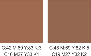

hola!al trabajar colores cmyk paleta "gente" colores "carne" tengo dos valores
C16 M27 Y33 K1. pero tambien me salen los valores C:42 M:69 Y:83 K:3. me gustaria saber cual es la diferencia entre uno y el otro. ya que si manejo el 16,27,33,1 me cambia por completo la tonalidad. pero en la muestra de la paleta salen esos dos valores.
saludos
Comentario:muestra de dos colores de la paleta cmyk "color carne"

Uno de ellos es el nombre del color, que es un valor diferente al real ya que proviene de una paleta de color de versiones anteriores, con un perfil de color diferente. No le hagas caso al nombre del color, y solo debes guiarte por los valores reales. Si tienes dudas, en la ventana de relleno, en lugar de la pestaña "Paleta" elige la pestaña "Modelos" que te dará los valores exactos
