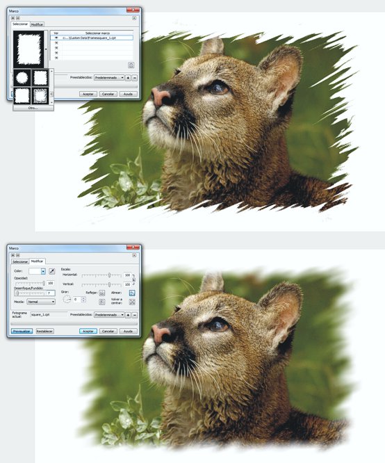

MensajePublicado:Mié, 15 Jun 2011, 12:47
Hola Card,
En Corel PHOTO-PAINT tienes un filtro justo para hacer eso , en PHOTO-PAINT X4 vete al menu EFECTOS > CREATIVO > MARCO .
Selecciona el marco que más te guste, y después en opciones le puedes cambiar el color de fondo, el nivel de difuminado , la posición , etc. Además en el DVD vienen muchos más marcos que personalizándolos dan mucho juego. :D
Salu2
Nacho
Comentario:Efecto>Creativo>Marco en Corel PHOTO-PAINT X4
marcos_Corel_PHOTO-PAINT.jpg [77.38KiB |Visto 15577 veces ]
