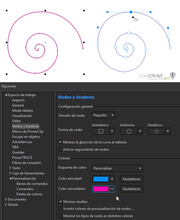

:Zoom: Buen dia foro mi problema es el siguiente
trabajo con corel para crear archivos para molde que se pasan a otro programa que se llama Type3
este programa trabaja con nodos y mi problema es que tiene una herramienta de zoom mas avanzada por lo que puede notar que algunos nodos no se encuentran y producen un error en el mismo programa
pero en el programa de corel draw no se notan estos nodos puesto que no tiene tanto zoom incluso en vista con lineas de dibujo
solo quiero saber si alguien mas tiene este problema, o si alguien sabe de algun modo de poder visualizar mejor estos nodos
gracias
MensajePublicado:Jue, 02 Jun 2022, 22:30
Hola Adaniel,
Si lo que necesitas es ver más grandes los nodos de un trayecto seleccionado, desde la versión 2017 http://www.corelclub.org/nuevo-coreldra ... uite-2017/ se puede personalizar el tamaño y el color de los nodos dentro de las Opciones de personalización del programa.
personalizacion_nodos_CorelDRAW2017.jpg [113.55KiB |Visto 56868 veces ]
Si además de eso quieres que CorelDRAW te cierre trayectos abiertos, selecciona el trayecto con la herramienta Forma y en la barra de herramientas de edición de nodos has clic en el icono de cerrar trayecto.
