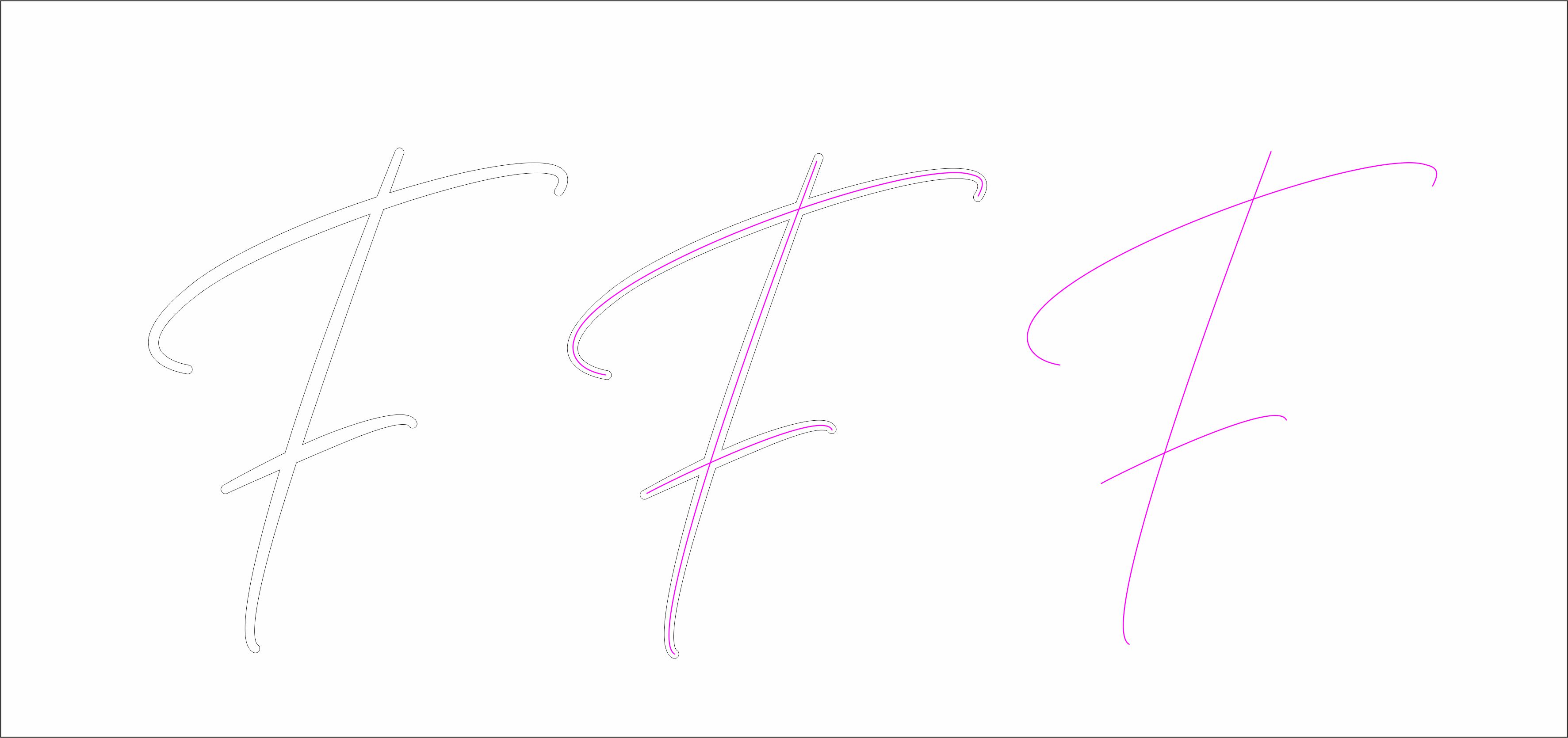

Necesito encontrar una forma de cualquier fuente tlf poder transformarla en una linea central.
Yo para hacer un cartel con un texto tengo que escribir la frase que tengo que utilizar para el cartel y luego a mano dibujar con nodos una linea por el centro de la letra.
Necesito encontrar alguna forma de yo tener una fuente o essa fuente convertirla a curas y por dentro de esa curva hacer una linea central.
Asi después puedo grabar eso con un CNC y la fresa pasa por la linea central.
Si utilizo la fuente normal me hace una pasada por cada linea del perímetro De la Fuente.
Aparte yo para colocar el neon necesito hacer una canaleta en de 6mm de grosor.
Si utilizo la fuente original hay partes con un grosor y zonas con otro grosor
No se si me explique pero lo que necesito es transformar una fuente en una fuente de una sola linea central
Adjunto una foto con el efecto que necesito lograr.
Desde ya muchas gracias.
Fuente Uni Linea.jpg [203.61KiB |Visto 42696 veces ]

No hay un efecto simple de hacerlo, de hecho hay fuentes que estan compuestas por una sola linea
https://sofontsy.com/blogs/tutorials/12 ... ve-without
https://k40lasercutter.com/product/fanc ... line-font/
https://www.templatemaker.nl/singlelinetext/
https://www.singlelinefonts.com/

Hola, yo lo soluciono pasando la fuente a imagen y luego vertorizar con linea centrada, hay que retocar un poco , pero ganas tiempo.
un saludo
