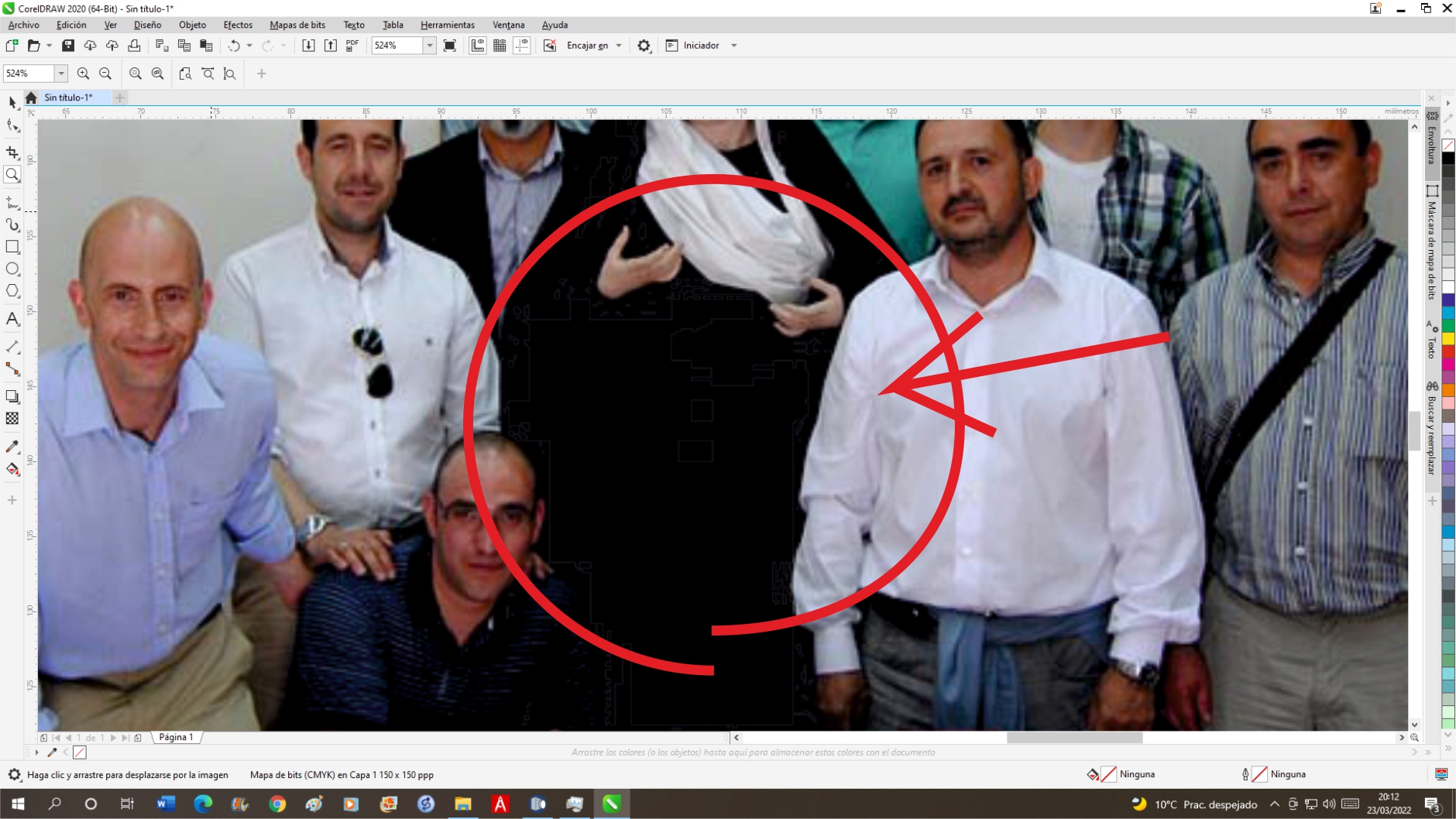

Tengo un problema con las fotos en CorelDraw 2020: al convertirlas de RGB a CMYK, en las zonas negras aparecen unos cuadritos que no hay forma de eliminar (??).
¿Alguien puede ayudarme con esto...? Adjunto pantallazo con la anomalía remarcada. Gracias por anticipado.

se ve extraño ¿no tendras activada la opcion de "conservar negro puro" en Herramientas / administracion de color?
MensajePublicado:Mié, 23 Mar 2022, 20:38
E-XAC-TO: ERA ESO, lo he desactivado y ya no se causan esos problemas. Muchas gracias por la ayuda. Saludos.
