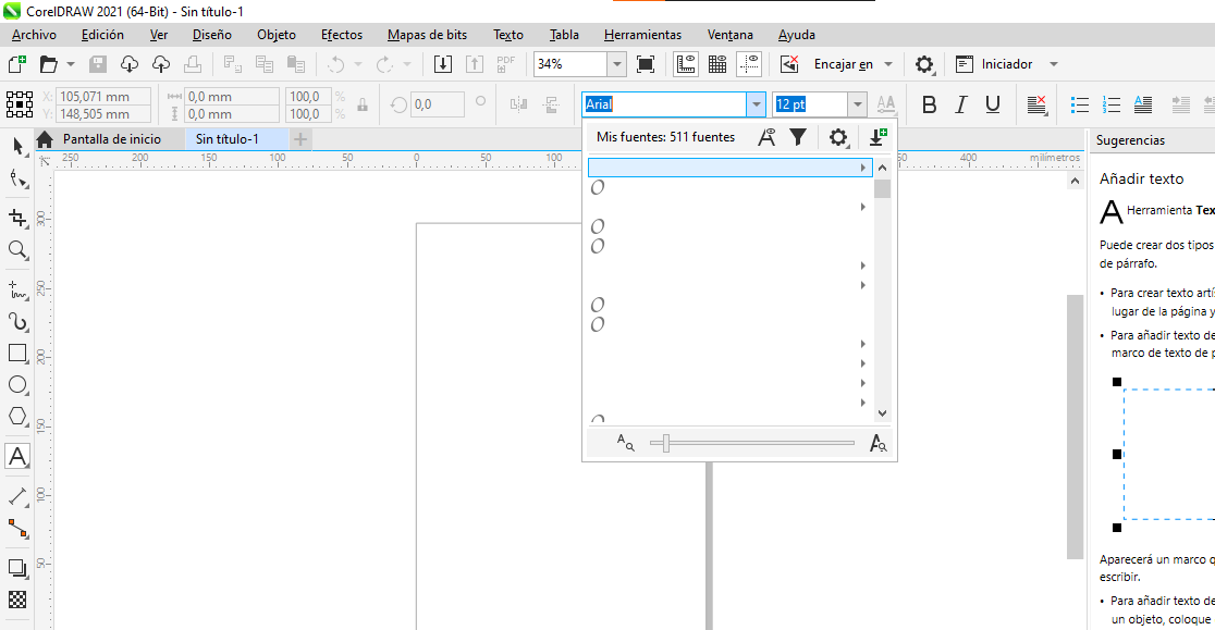

Hola gente, agradezco mucho haberlos encontrado, ya que creo que es el mejor lugar para intentar resolver mi problema.
En el último tiempo llevo con un problema que hace mi tarea mucho más lenta y es que al desplegar el menú de fuentes no se previsualiza las fuentes (adjunto foto) pero están allí. Esto sucede tanto en CorelDraw como en Photopaint y en ningún software más. Intente reparar la instalación, desinstalar e instalar nuevamente, también probé con la limpieza de registro, hacer una comprobación de errores en windows 10, también probé la versión 2020, pero nada tuvo resultado. No sé que más intentar.

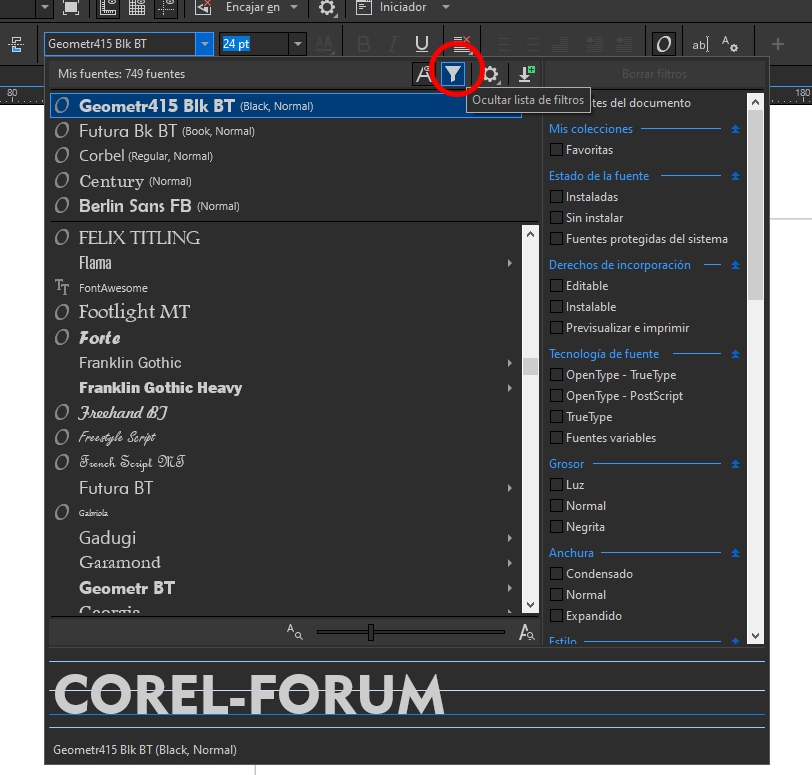

Hola Alerxs,
Bienvenido al Corel-FORUM, el error que comentas nunca me sucedió ... antes de nada doy por hecho que NO tienes activados FILTROS en las opciones de previsualización de fuentes que muestro en la imagen adjunta.
Si eso lo tienes bien, ¿tienes instalado Corel Font Manager en tu equipo? si está instalado, puedes probar a reestablecer los valores predeterminados de Font Manager. Cierra CorelDRAW e inicia Font Manager manteniendo pulsada la tecla F8 mientras lo inicias y pulsa aceptar en la ventana que te saldrá. Después abre CorelDRAW a ver si se solucionó.

Hola Nacho ¿cómo estás? Gracias por tu respuesta.
Si, probé el tema de filtros y no hubo cambio, inclusive moviendo la barra de desplazamiento que agranda o achica la tipografía desde el mismo desplegable y siguió igual.
En corel font las tipografías se ven perfectamente, solo sucede en draw y photopaint. Más tarde cuando vuelva del trabajo intentaré probar tu sugerencia y comentaré que tal fue.

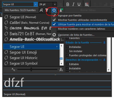

Si lo anterior no funcionó (que sería el primer paso correcto) prueba a desactivar la opción de usar las fuentes para mostrar el nombre (igual se previsualiza la fuente al seleccionarla)

Hola Ariel y gracias por tu sugerencia.
Probe lo que me has dicho y resulto, algo es algo.
Cuando tildo la opcion "utilizar fuente para mostrar el nombre de la fuente" ya no se ven
El problema de ser animales de costumbres es ue estoy adaptado de la otra manera, al ver la fuente y luego seleccionarla pero tendre que usar el corelfont y hacerlo. Igualemente estoy intrigado el porque del error...
