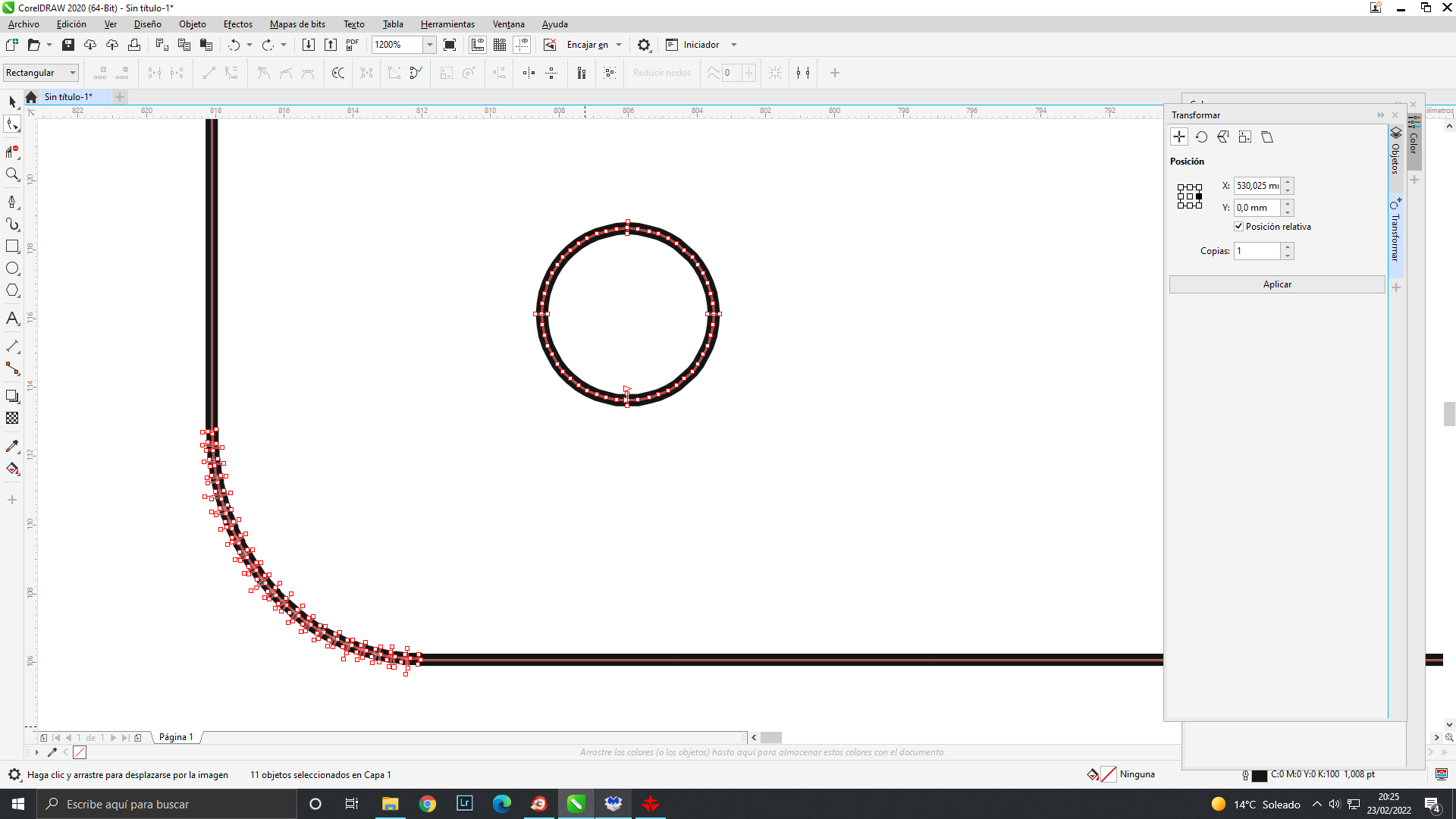

Hola un saludo a todos, soy nuevo en el foro y nuevo en Corel. Lo descubrí en el trabajo (Corel) y me ha entusiasmado mucho, aunque ya soy un poco mayor para manejar estos trastos, no obstante el interés que le pongo espero supla lo demás.
Pues tenía una consultilla, que es la siguiente: trasteando con unos dibujos para corte laser, vi que en las curvas tienen muchos nodos, mi pregunta es por que han echo eso así, si son necesarios o con una simple curva bastaría?
Como ya he dicho es para cortar con laser, subo una captura de pantalla en Paint a ver que me podéis comentar al respecto.
Muchas gracias.
supernodos.png [120.87KiB |Visto 42761 veces ]

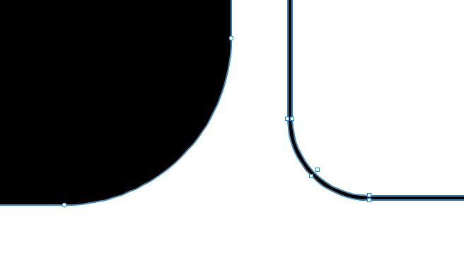

Descargué este archivo de corte de la web de Trotec, que supuestamente está optimizado para sus cortadoras y fíjate los pocos nodos
que forman la silueta del flamingo.
Puedes descargar gratis el vector en formato CDR desde aquí : https://www.troteclaser.com/es/ayuda-y- ... al-de-neon
CURVA-OPTIMIZADA-PARA-CORTADORA-TROTEC.jpg [447.27KiB |Visto 42755 veces ]

Habría que saber cómo lo has hecho, porque creo que has usado un contorno que has convertido en objeto, y esoo crea siempre un número de nodos mayor.
Yo personalmente siempre apuesto por dejar los contornos a un lado y usar objetos y la herramienta siluetas para buscar el mismo resultado.
Sin1.png [10.79KiB |Visto 42735 veces ]

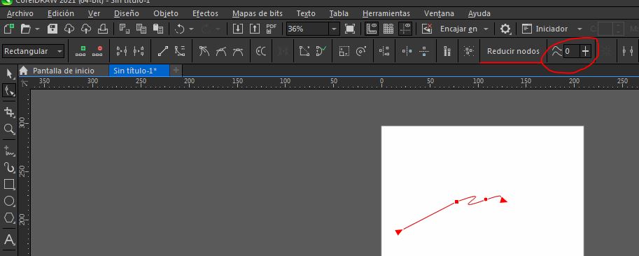

Cuando seleccionas nodos con la herramienta Forma (F10, la segunda de las herramientas), te aparece un botón de "reducir nodos" que suele funcionar bastante bien. Si necesitas reducir aun mas nodos, tienes un deslizador al lado donde puedes regular qué tanto se reduce, pero ten cuidado ya que si usas cifras muy altas la forma del objeto comenzará a deformarse
red.JPG [44.06KiB |Visto 42721 veces ]
