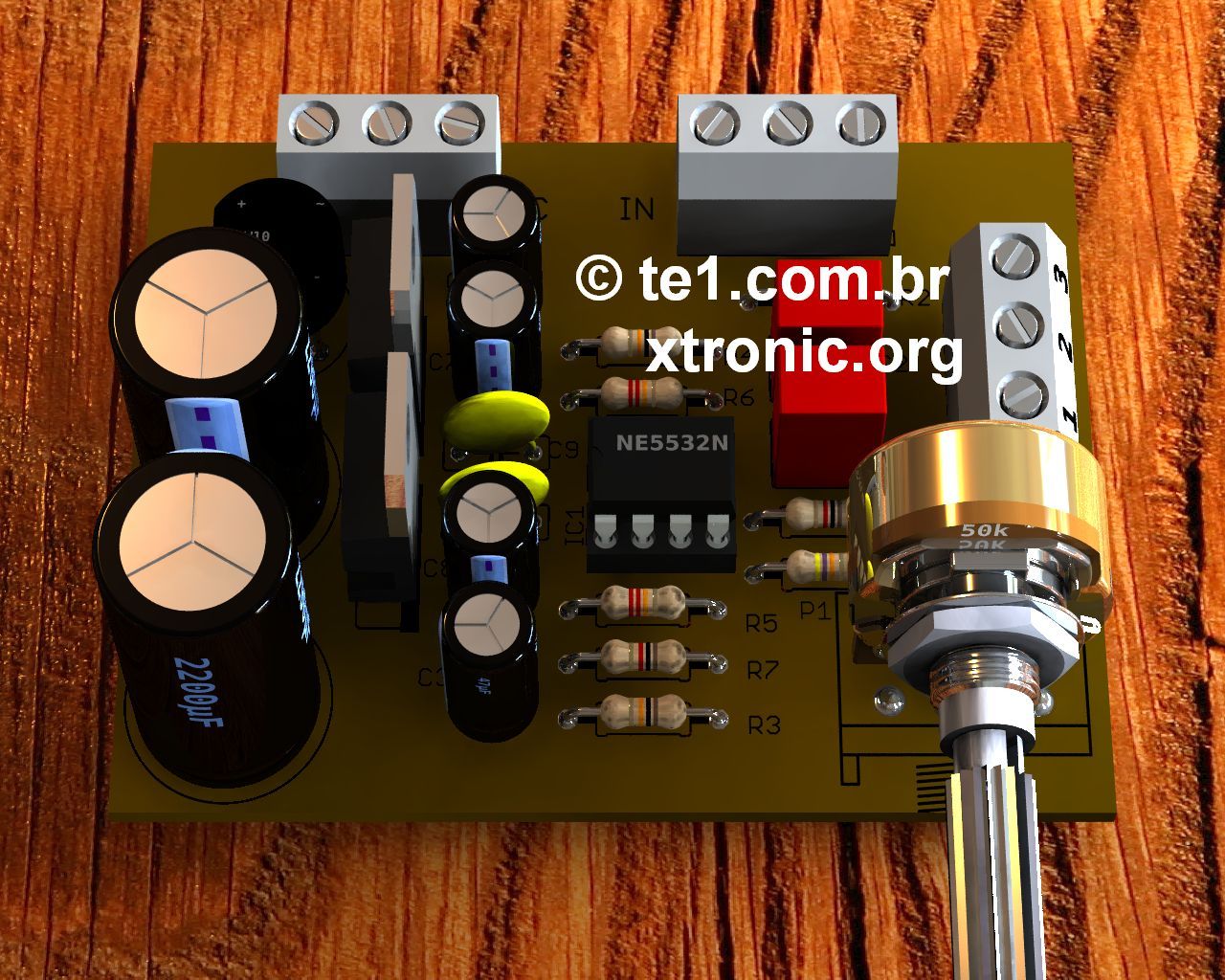

¿Alguno de los compañeros sabe como conseguir este efecto del adjunto?
Hay efectos que lo consiguen pero no soy capaz de encontrarlo.
Gracias anticipadas.
Efecto.jpg [237.88KiB |Visto 70420 veces ]

Perdona,pero...¿a qué efecto te refieres? la imagen que adjuntas parece una foto o una vectorización realista...

Me da la sensación de que esa imagen fue creada en algún programa de 3D, hay ciertos detalles que me hacen pensar eso. Pero no es nada que no se pueda hacer en CorelDRAW, básicamente la mayoría son círculos, rectángulos y figuras geométricas con degradados. Solo unas pocas piezas pueden requerir relleno de malla para un acabado mejor. Dependiendo del grado de conocimiento del programa, eso se puede recrear en minutos o a lo sumo un par de horas.
El problema sería crear otro desde cero. Para ello se requiere un conocimiento de electrónica y de los componentes. teniendo al menos una foto de referencia es fácil reproducirlo, pero si no contamos con ello es dificil, se requiere un conocimiento al menos básico de los detalles. La forma, el color, el tamaño, la proporcion entre ellos, etc todos son detalles importantes.

Es el resultado de aplicar a una fotografía de un montaje electrónico normal un efecto parecido a 3D.
No es un montaje desde cero. Es un efecto seguro, pero ¿cual? Ese es el problema.
Esto lo digo porque el autor hace cada día dos o tres montajes electrónicos y no perderá un montón de horas en hacer estos retoques. Es un efecto.

Eso no lleva horas, seguro, pero como dije antes, depende de la experiencia del usuario. En este caso, se nota que ademas de conocer el programa conoce los componentes que dibuja.
En cuanto a efectos, no hay "un efecto". Simplemente está dibujado. Los cilindros se pueden hacer con una extrusión de un círculo, los tornillos son dos circulos con degradados diferente y un rectangulo en el centro, las piezas metálicas tienen degradados para simular el volumen, etc. Está biien cuidado en los detalles (por ej los tornillos estan girados para que no se note que hizo uno y los duplicó), pero no hay nada dificil, si dibujas un componente (como los cilindros negros) luego le cambias colores o tamaño. Las piezas mas complejas son las mas peuqñas que van soldadas, pero nuevamente lo mismo: haces una y luego la duplicas. Hay que cuidar la perspectiva y los brillos, pero no hay ningun efecto secreto. De todas formas, eso no creo que esté hecho en CorelDRAW ni illustrator, eso tiene toda la pinta de un programa 3D (lo cual simplifica el problema de la perspectiva e iluminación) pero es basicamente es lo mismo, debe crear los componentes (que no son muchos, hay 8 o 10 piezas básicas) y luego es solo combinarlas.

Creo que tienes razón, pero, tienes idea de con qué programa 3D lo ha podido hacer?

probablemente SketchUp o Blender
de todas formas, en CorelDRAW se hace igual o mas rapido, la mayor desventaja es no se puede girar, ademas de tener una iluminacion global que ya determina luces y sombras para todo, en lugar de hacerlo individualmente a cada objeto

Ahhh! pensé que lo que querías era simular esa imagen o efectos en CorelDRAW o en PHOTO-PAINT, si lo quieres hacer en un programa 3D entonces puedes usar directamente el que recomiendan en Xtronic, se llama Yenka ( antiguamente Crocodile Crocodile Technology ).
Mira este post: https://xtronic.org/download/microcontr ... -projects/
Dice textualmente: Yenka Tecnología, la nueva versión de Crocodile Technology, es un simulador potente pero también intuitivo para trabajar con sistemas y controles.
Permite diseñar circuitos a partir de una amplia selección de componentes electrónicos digitales y analógicos, y convertirlos en PCB para su construcción. También ofrece la posibilidad de programar chips PIC o PICAXE y modelar circuitos en 3D, con entradas y salidas mecánicas.
Según parece es gratuito para estudiantes , profesores y su uso en particular :
Lo puedes descargar para Windows desde aquí: https://www.yenka.com/en/Free_home_licences/
Después si ya quieres meterte mucho más en el tema de diseño de circuitos electrónicos en 3D, puedes probar el software EasyEDA que también recomiendan en Xtronic : https://xtronic.org/download/easyeda-download-desktop/
aquí el link a la página en español https://easyeda.com/es y a su editor online https://easyeda.com/editor

Es EXACTAMENTE lo que estaba buscando, lo que pasa es que no me expliqué con claridad en mi primer post.
Si, y además el EasyEda también me ayudará mucho.
