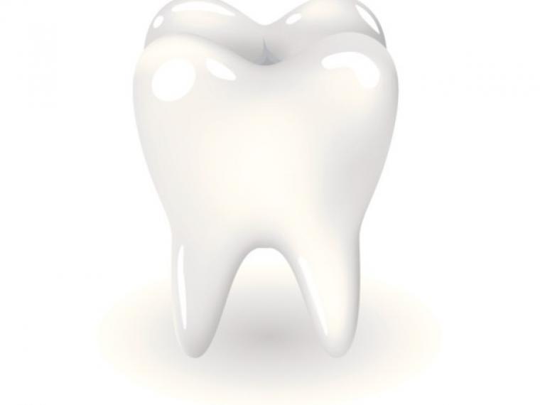

No deseo dibujar la imagen solo deseo ponerle a una figura en forma de parábola ese efecto medio aperladito.
¿Me pueden dar los pasos para conseguirlo por fa?

Creo que para conseguir ese efecto aperlado la mejor herramienta es la herramienta de relleno de malla :malla:
Dibuja la forma de la parábola y después activa la herramienta malla sobre ella. Si no la has utilizado antes, abre la ventana acoplable de sugerencias ( menu ayuda - sugerencias ) y te saldrán las instrucciones paso a paso para usar la herramienta malla incluidos los enlaces a algún tutorial en vídeo.
