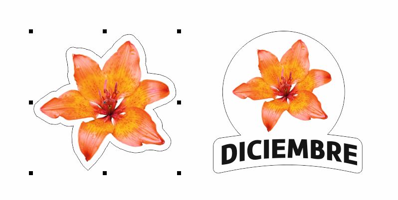

Hola, consulta, tengo que enviar un archivo y me piden que tenga el contorno, para que el ploter lo reconozca y pueda cortarlo y asi realizar etiquetas troqueladas.
que deberia hacer?
gracias

Hola, lo primero que debes ver es si es para impresión + corte o solo para corte.
Si es impresión + corte (que puede ser en el mismo plotter si hace ambas cosas o en dos equipos separados) debes dibujar por donde quieres que el plotter haga el corte, lo habitual es dejar un margen para que no dañe la imagen. Ese corte puede contornear la imagen (usando la herramienta Silueta, por ejemplo) o bien puede tener formas geométricas, como círculos o rectángulos. Procura que tenga la menor cantidad posible de nodos para que el cortea sea "limpio" y mas simple
EJEMPLO.JPG [40.55KiB |Visto 5878 veces ]
