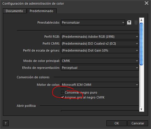

Me encuantro en un problema, nuevo, no logro entender la razón, me encuentro haciendo una carátula en corel draw, en ella incluto una foto, lo que hago después es crear el pdf con vistas a usar la imagen en photoshop para usarla en un mockup, el problema es que con todas las configuraciones pdf propias y preseleccionadas, en el negro de la foto sale un negro pasteado que obviamente no me vale. He probado distinas configuraciones ya no sé cual puede ser el problema.
adjunto archivo de corel y laimagen de mapa de bits final por si alguien sabe que hago mal. 🙁

Hola, Manuel!
El error es fácil de detectar: estás usando "conservar negro puro" en tu perfil de color.
perfil.JPG [40.78KiB |Visto 5572 veces ]
y seguramente importaste la imagen en RGB y la convertiste a CMYK en CorelDRAW con esa configuracion. Eso es muy bueno si tienes texto RGB (copiado de Word, por ejemplo) y no lo quieres convertir a CMYK pero quieres que salga como negro solamente y no como la suma de las cuatro tintas. Pero en las fotos eso es terrible, ya que las zonas oscuras quedarán formadas solo por la tinta negra, que en CMYK ni siquiera es opaca por lo que sale realmente mal.
La solución es simple, pero esa imagen ya no sirve: tienes que importar nuevamente la imagen en RGB, desactivar esa opcion y convertirla nuevamente. Vale aclarar que no es un error del programa, de hecho fue agregado hace unos años a pedido de muchos usuarios, pero lo que es bueno para vectores no lo es para imágenes. De hecho podrías tener el mismo problema en Photoshop o en otro programa si seleccionas un perfil que no sea el adecuado, no es que el perfil sea incorrecto, simplemente no es el resultado que deseas.
