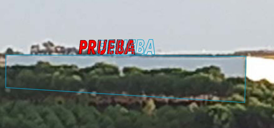

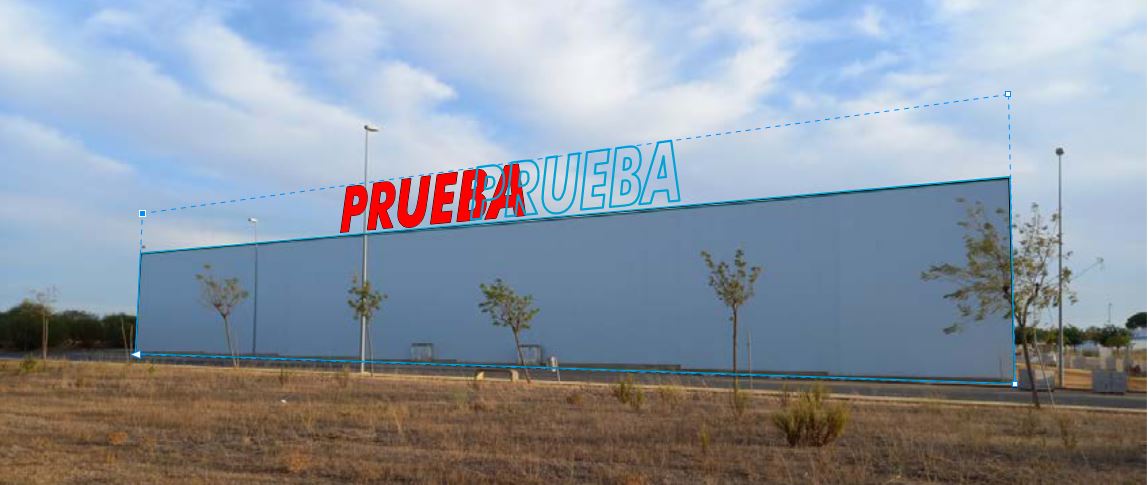

Tengo que simular como quedará un rótulo luminoso en una nave industrial. Dispongo de las dimensiones de la fachada de la nave y dos fotografías realizadas a distinta distancia.
Dicho rótulo tiene una altura de 3,5 metros por 18,50 metros de largo. Cuando simulo en geometría plana o en 2d el rótulo todo correcto pero cuando lo realizo en las fotos con perspectiva es cuando ya no sé si lo estoy haciendo correctamente.
¿La proporción del rótulo es la correcta en las fotos?. (ver "pdf" adjunto).
La simulación del rótulo en las fotos lo he realizado en CorelDraw mediante efectos-añadir perspectiva y el plano 2d en AutoCad.
Gracias de antemano y saludos.

MensajePublicado:Jue, 04 Nov 2021, 16:24
Si yo tomo el diseño inferior (el rectangulo con el texto) y lo ajusto segun las imagenes, me queda diferente, sobre todo el centrado
2.JPG [39.02KiB |Visto 5379 veces ]
1.JPG [69.79KiB |Visto 5379 veces ]

No, con Envoltura, dejando solo los de las esquinas y pasando todas las lineas a rectas
MensajePublicado:Lun, 08 Nov 2021, 13:52
Muchas gracias Ariel, ahora si me coincide con tu solución la imagen 1.
En cuanto a la imagen 2, es la que tengo mis dudas, es una foto tomada a unos 1.100 metros aprox. y no se ve la parte baja de la nave ya que lo impide la arboleda. Tengo los 2 puntos altos de la nave pero los otros 2 puntos de abajo no. Hice un aproximado pero no lo veo muy real. ¿Como podría calcular esos puntos y ver la perspectiva?.
Saludos.
