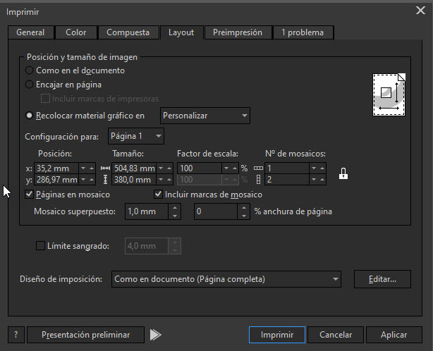

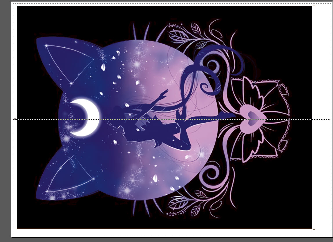

Hola que tal amigos!, tengo un problema que aun no puedo resolver, a todas las personas que imprimieron sus trabajos en CorelDraw en formato "mosaico" para sublimar o lo que fuere en dos o mas hojas, no les pasa que al unir tienen un desfasaje de 2 mm aproximadamente? imprimí muchos trabajos y todos presentan ese error, sabrá alguien como solucionar el error los leo atentamente! excelente día para todos!.

La configuración la veo bien. Solo desactiva la casilla "Incluír marcas de mosáico"

mmmm.... prueba entonces aumetando dos milimetros en el campo "mosaico superpuesto"
luego Ctrl+P y mira la presentación preliminar, no debe haber espacios en blanco

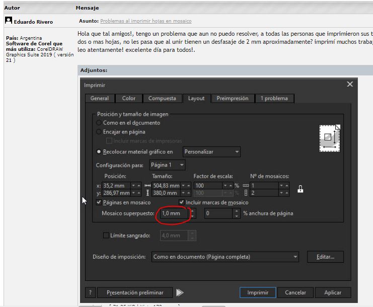

Fijate si no se trata del espacio para superponer una sobre otra, ya que coincide la medida, un milimetro para cada lado
