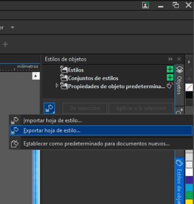

En todas las versiones funciona en forma similar, en la persiana Estilos, despliegas el icono de opciones, alli puedes Exportar esa plantilla, importarla en otro documento o establecer que sea la plantilla por defecto
Captura.JPG [28.26KiB |Visto 5181 veces ]
