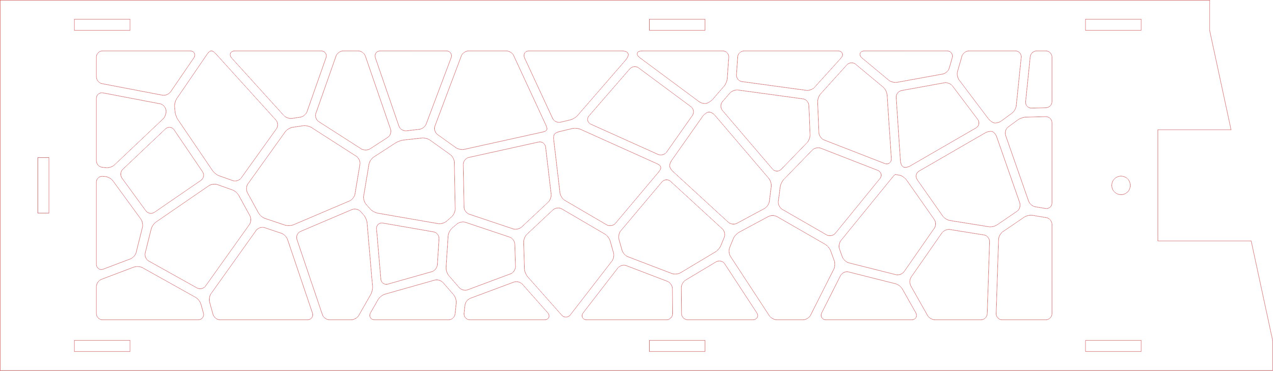

Buenos días, estoy un poco perdido en un tema. Tengo una caja para botella de vino que quiero modificar. El diseño lo han compartido desde una web, pero quería modificar una parte. En ese diseño que adjunto, tiene una especie de empedrado en el medio, el cual es pequeño para cortar con una CNC fresadora. Querría modificarlo a más grande y las lineas de en medio que todas tienen la misma separación, hacerlas mas separadas. se puede dibujar una a una pero me da que se puede hacer mas automático, no sé si alguien me puede ayudar, estaría muy agradecido. Saludos

las seleccionas -o bien puedes usar relleno inteligente- las combinas y le aplicas una Silueta a la distancia deseada
