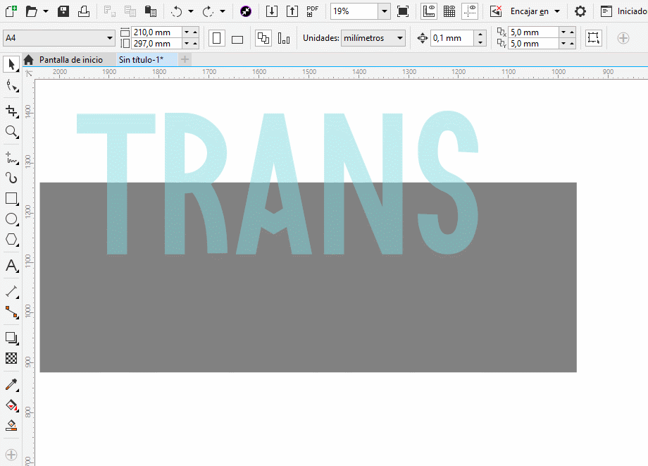

Buenas noches:
Tenía un texto con silueta y desconozco a qué le moví o qué tecla activé que ahora todas las siluetas que le agrego a cualquier elemento del diseño me salen con transparencia. Quiero saber cómo quitársela. Manejo el Corel 2017.
Muchas gracias.

Hola,
No tengo la versión 2017 para mostrarte exactamente el icono , pero para quitarle la transparencia, debes seleccionar el objeto al que le aplicaste la transparencia ( supongo que será el objeto de texto) , hacer clic en la herramienta Transparencia y después hacer en el icono Sin transparencia de la barra superior.
Te adjunto imagen , prueba y dinos si te funciona

Es que la transparencia no se agrega al objeto, sino al efecto de silueta.
MensajePublicado:Mar, 01 Jun 2021, 14:25
El efecto de situeta se aplica sobre un objeto ORIGEN, si a ese objeto origen o inicial le quitas la transparencia, ya no debería aplicarse la transparencia a las etapas de la silueta.
Comprueba que has seleccionado el objeto origen y que le has quitado la transparencia.
