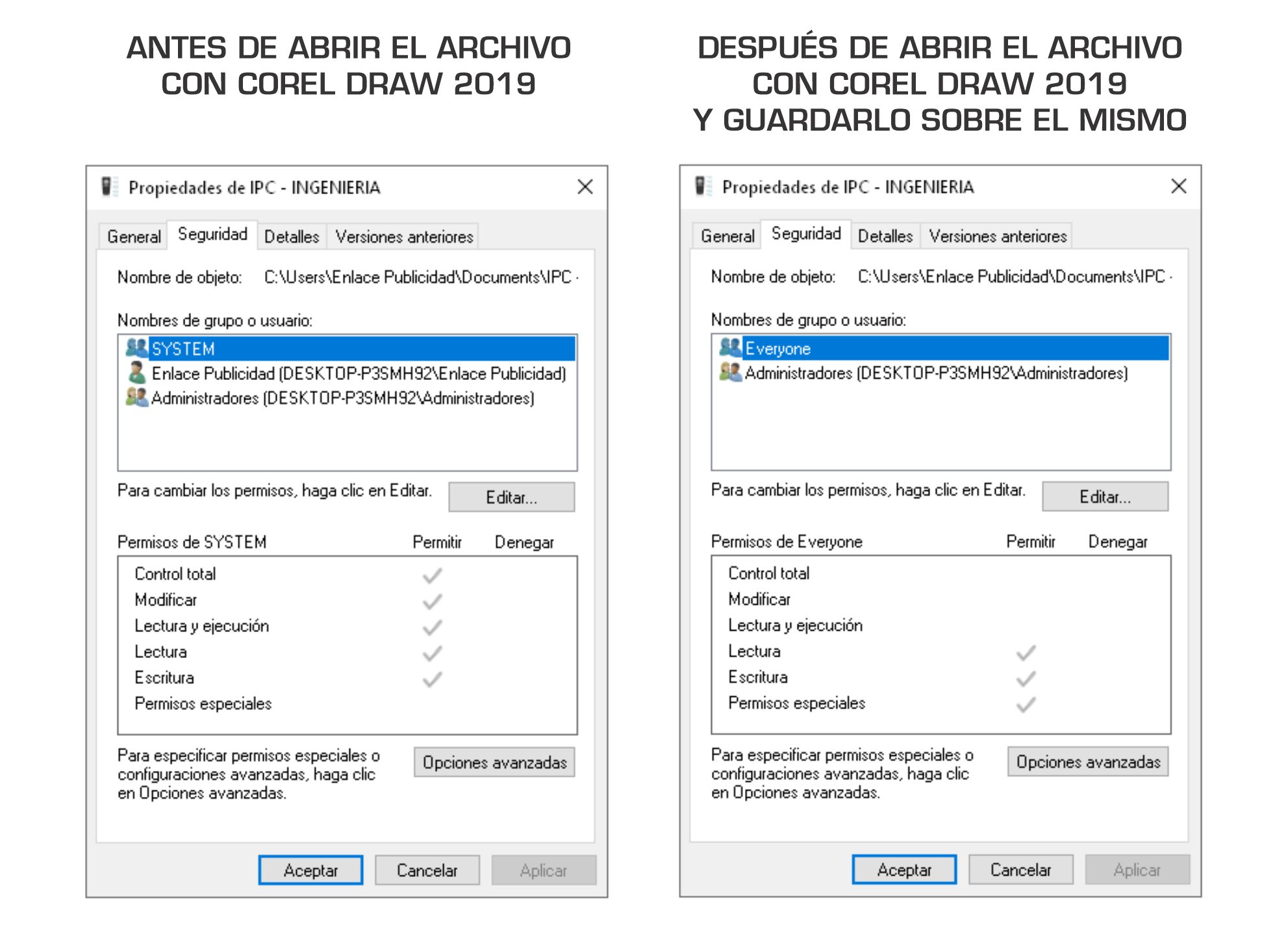

En detalle los archivos fueron grabados en una unidad de red, de ahí los tomo para guardarlos en C:, esos archivos de C: sin abrirlos me aparece en PROPIEDADES/SEGURIDAD: Control total (sin paloma), Modificar (con paloma), Lectura y ejecución (con paloma), Lectura (con paloma), Escritura (con paloma) y Permisos especiales (sin paloma), una vez que abro el archivo (con CORELDRAW 2019 que además es la versión y el programa con el que fueron elaborados), puedo grabar sobre el una sola vez, ya que si hago un cambio y quiero volver a grabar me aparece el mensaje: "Error al escribir el archivo C:\ruta del archivo.cdr No se puede guardar el archivo. Trate de guardar el archivo en otra ubicación o con otro nombre." y después de ese mensaje en el archivo se ve en PROPIEDADES/SEGURIDAD: Control total (sin paloma), Modificar (sin paloma), Lectura y ejecución (sin paloma), Lectura (con paloma), Escritura (con paloma) y Permisos especiales (con paloma).
Espero que esta información sea suficiente, en caso de requerir algo más como capturas de pantalla o archivos, favor de hacermelo saber.
MensajePublicado:Mié, 30 Sep 2020, 21:04
Como nota, le doy editar en PROPIEDADES/SEGURIDAD, le cambio los atributos a CONTROL TOTAL me permite grabar una vez y si hago un cambio después de eso y vuelvo a grabar, nuevamente aparece el mensaje que anteriormente describí "Error al escribir..."

MensajePublicado:Jue, 01 Oct 2020, 18:55
Buenas tardes, desactivé la vista en miniatura y después de abrir el archivo desde el explorador de windows seleccioné otro archivo y me sigue presentando el mismo error.
1.jpg [266.29KiB |Visto 7333 veces ]
MensajePublicado:Jue, 01 Oct 2020, 19:25
Buenas tardes para reportarte que al parecer ya resolví el problema y este efectivamente se encontraba en windows 10, con los permisos de seguridad, abrí el explorador de windows 10 fui a las propiedades de la carpeta general dónde guardo los archivos y en seguridad/editar activé el control total y hasta el momento me ha resultado, ya reinicié y sigue funcionando, windows hizo actualizaciones y sigue funcionando.
