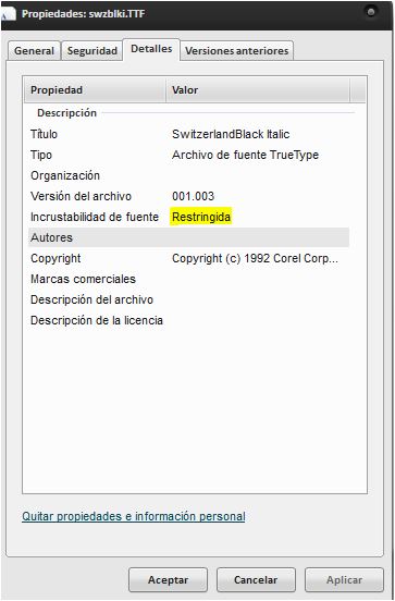

No, hay algunas fuentes que tienen restricciones de uso, pero son casos excepcionales. En tales casos dice "Restringida"
sw.JPG [36.9KiB |Visto 3932 veces ]

Gracias por tu respuesta, mi consulta surge porque en el manual de Corel dice que si la fuente dice en Incorporación: Previsualizar impresión: permite que las fuentes se incorporen en un documento electrónico solo con motivos de impresión y previsualización. Dichas fuentes no pueden instalarse y utilizarse para editar el documento en otros equipos.
Tal vez estoy entiendo mal el concepto, y si se permite que el documento lo exporte en PDF y en configuración / Objetos / Textos y Fuentes pueda poner incluir fuentes en el documento.
