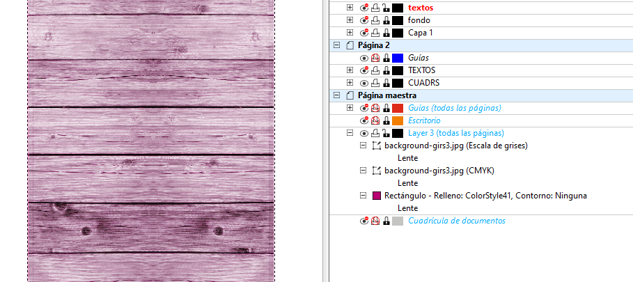

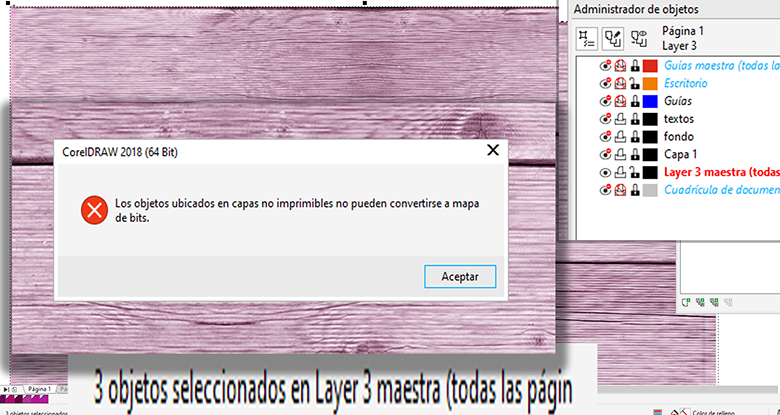

Buenas tardes, tengo tres objetos en una capa, un mapa de bits, y otros dos objetos y al exportar como pdf el mapa de bits con la transparencia sale en grises, así que quiero convertir los 3 en un sólo mapa de bits, pero, me sale el mensaje de que los objetos que están en capas no imprimibles, no se pueden convertir en mapas de bits, pero es que la capa esta imrpimible, he probado varias cosas y nada no hay manera ... alguna sugerencia.

En realidad, no tenemos suficiente información como para dar una respuesta adecuada. Solo se ve en la captura la página 3 pero no esta desplegada la lista de objetos, aparentemente todo parece correcto.
Igual me llama la atencion que el mapa de bits te salga en gris... ¿que configuracion estas usando? ¿esta en RGB? Si al hacer el PDF eliges PDF/X-3 entre los preestablecidos y luego le cambias la compatibilidad a Acrobat 8 o superior, no deberia darte problemas

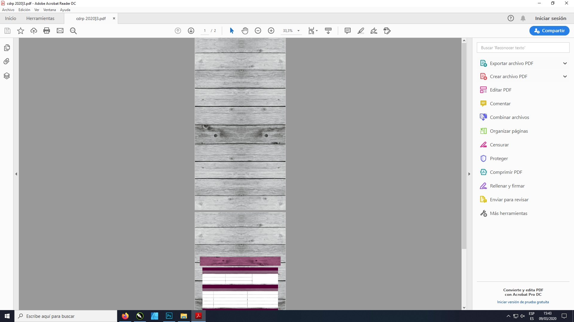

hola, la configuración usada es esa, pdfx3 compatible DC,
pero lo muestra en grises en pdf.
al final lo he solucionado copiando los tres elementos en una página nueva, conviertiendola a mapa de bits, que no me lo dejaba hacer en el archivo de origen.

MensajePublicado:Lun, 09 Mar 2020, 16:00
A veces hay diferencia entre lo que muestra el Acrobat Reader y el Acrobat normal

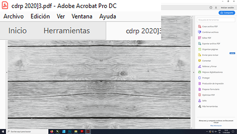

MensajePublicado:Mié, 11 Mar 2020, 15:11
en este caso no.
