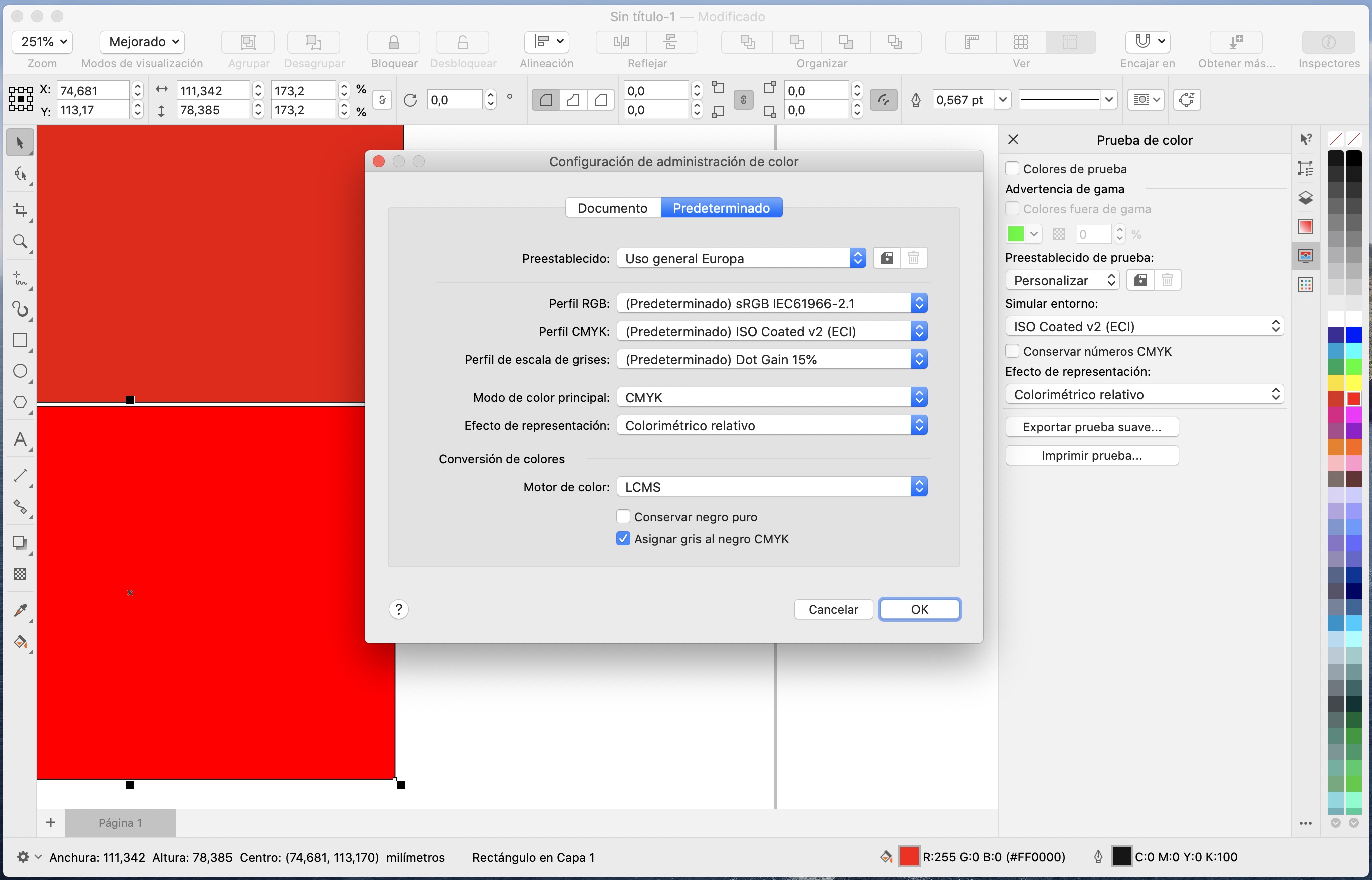

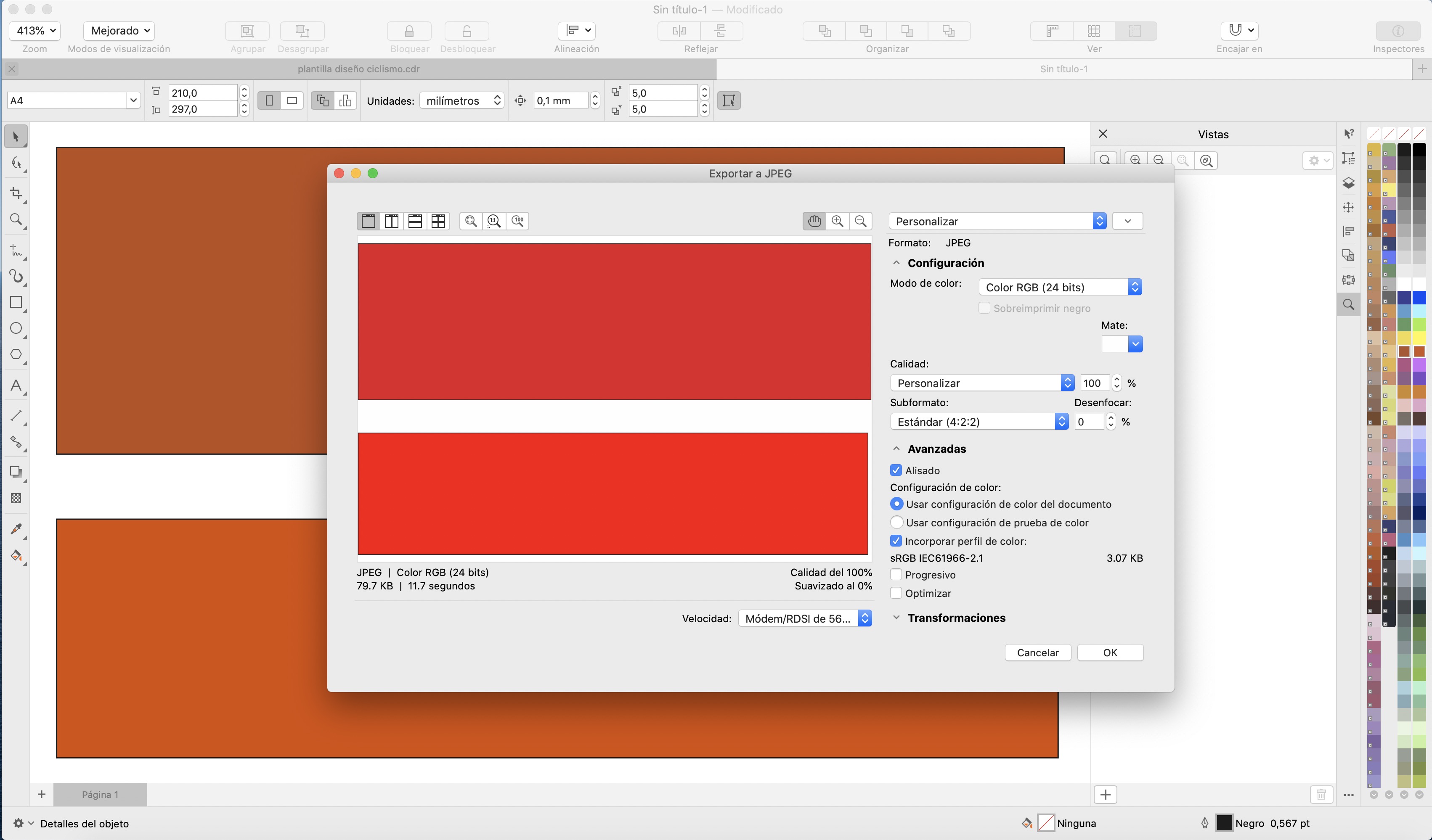

Llevo varios días buscando por todos los sitios y no soy capaz de encontrar una solución, o al menos un motivo. Trabajo con Corel 2019 en MacOS Catalina. De repente los colores se muestran como pardos en el área de trabajo, da igual que sea pantone, CMYK o RGB. A priori parece un problema de perfilado del monitor, pero esto sólo me pasa en el área de trabajo de Corel, de hecho en el cuadro de diálogo de exportación se muestran los colores correctamente. A alguien le ha pasado esto?? He estado repasando todas las opciones de las preferencias de configuración de color, pero no consigo que cambie con ninguna. Adjunto unos pantallazos para que veáis el problema.

Buenas, adjunto una captura de los perfiles. En su momento estuve probando con todos, de hecho hasta creé uno nuevo para el monitor, excesivamente iluminado, y lo puse para RGB, fue la única manera de conseguir que se iluminase algo, pero con el perfil CMYK no pude hacer nada. Se me ocurrió probar en el usuario de invitado, después de borrar completamente y reinstalar corel varias veces. Resulta que en el nuevo usuario funcionaba todo perfectamente, con exactamente los mismos perfiles seleccionados que en el usuario principal. Después de pasar todo el fin de semana pensando soluciones y cuando ya me mentalicé que iba a tener que trasladar el usuario, ayer al llegar a la oficina volvió a funcionar todo correctamente. De la misma manera que se fue.
Creo, después de analizar todo, que el problema ha sido el software de calibración del monitor, conecto un monitor externo y el viernes lo estuve calibrando. Una de las cosas que hice el fin de semana fue borrar todo rastro del Xrite i1 Studio (si no recuerdo mal ese era el nombre del software de calibrado), pero creo que no ha sido hasta que he conectado el monitor que se ha solucionado. En Corel no me saben decir qué pasó, se lavan las manos. Y el único programa que ha dado errores ha sido Corel. Si a alguien más le pasa algo así, o le ha pasado y nos confirma que tenía el software de Xrite instalado igual podemos achacarle a eso el error.
Por cierto, los perfiles siempre fueron los mismos, cuando funcionaba, cuando dejó de funcionar y ahora que volvió.
Captura de pantalla 2020-02-03 a las 9.24.00.jpg [528.64KiB |Visto 6455 veces ]
