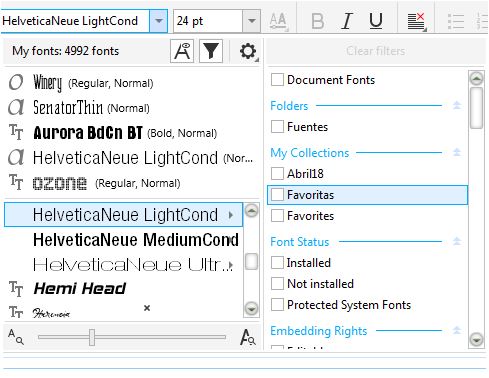

CorelDRAW te brinda la posibilidad de elegir si ves todas las fuentes (instaladas, sin instalar y las fuentes de sistema) o solo algunas (eso lo habilitas en el icono que parece un embudo, al desplegar el texto).
Otra opcion, que a mi entender agiliza mucho, es dentro de las opciones (el engranaje) desactivar que use la fuente para el nombre (igual tienes la miniatura abajo) eso agiliza mucho el despliegue de las fuentes

Gracias Ariel. Estaba buscando la solución en el Font Manager en lugar de en Draw.
