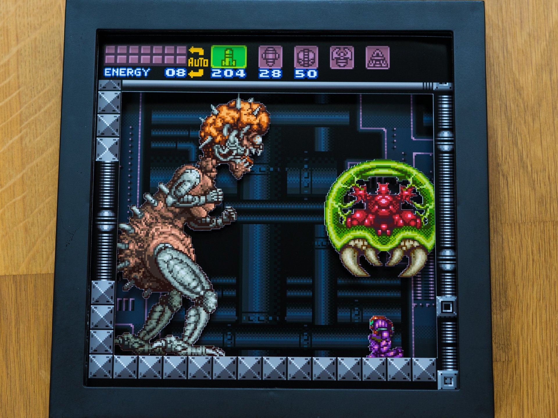

Buenas noches.
Tengo una consulta. Necesito vectorizar unas imágenes para corte laser, pero no sé cómo puedo editar el vector para quitar elementos y dejar sólo el contorno, así mismo desconozco cómo es posible dejar elementos deseados dentro del contorno para realizar la guía de corte. En la imagen de referencia, me gustaría lograr una guía de corte para que quede como esa "medusa" verde, que es la segunda parte de mi consulta. Es precisamente para hacer ese mismo tipo de cuadros. Muchas gracias!

Hola, cuando lo tengas vectorizado y agrupado te vas a (yo uso corel x5) organizar-dar forma-limites y ya tienes el filete. En mi caso le doy a filete muy fino y rojo y ya tengo la linea de corte para láser. En el interior pues las partes que quieras cortar les das filete muy fino y color rojo y ya esta. Y si necesitas quitar filete en partes para que no lo corte pues con la herramienta forma pinchas que te salgan los nodos, pinchas en un nodo-separar curva y eliminar nodo y así vas quitando lo que no quieres que corte.
Espero haberme explicado bien.
Saludos.
