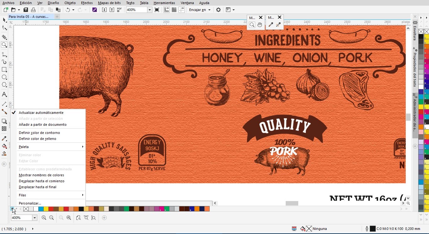

Hola amigos..
Como puedo eliminar los colores de la paleta de documento?
Puedo eliminarlos uno a uno. ¿Como puedo eliminar todos del tirón para dejarla vacía?
Muchas gracias !
Pantallazziso053.jpg [341.77KiB |Visto 9495 veces ]
MensajePublicado:Mié, 08 Nov 2017, 14:28
selecciona uno, ve a "editar color" dentro del menu desplegable, y alli seleccionas todos y los borras.
MensajePublicado:Mié, 08 Nov 2017, 15:54
Hola amigos..
Muchas gracias !
si tienes mas de 200 colores en una paleta y eliminarlos de uno en uno es lento y aburrido lo mejor es eliminar la paleta correspondiente al archivo que se esta trabajando y volver a reabrir el documento.
MensajePublicado:Mié, 08 Nov 2017, 17:38
No, uno a uno es una locura, se seleccionan todos y se borran todos en un solo paso.
MensajePublicado:Mié, 08 Nov 2017, 19:51
Gracias amigos!
Corel Macros gracias !, me sirve de mucho ese atajo es fantástico para gestionar las paletas. Me lo apunto.
Aunque la cuestión que buscaba era la que comenta Ariel, muchas gracias Ariel. Estupendas, me las apunto ambas.
Gracias chicos, muy contento
