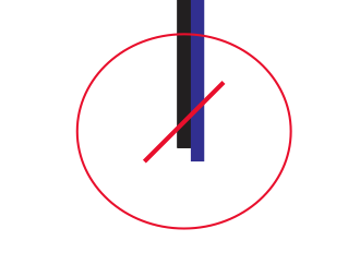

O sea, que no se vean cuadradas sino en ángulo como marca la línea roja.

la forma mas simple es convertir el contorno en Objeto (Ctrl+Shift+Q) y modificarlo con la herramienta forma.
Tambien puedes dibujar una figura (un cuadrado rotado 45 grados por ejemplo) y usarlo para "recortar" las figuras, en lugar de usar la herramienta Forma

Gracias, con tu valiosa ayuda y de otros usuarios poco a poco me va saliendo lo que quiero hacer.
