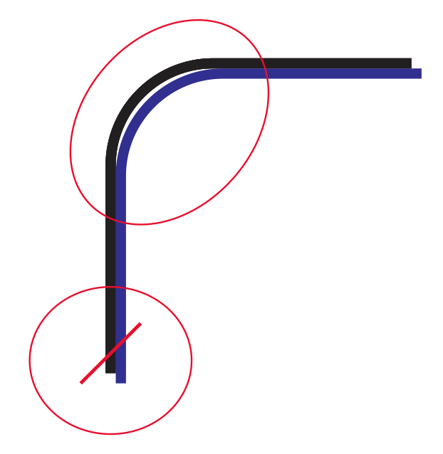

Verán, trato de hacer dos líneas paralelas en L con la esquina curva y con las terminaciones en ángulo de 45º. Dibujé una recta en L de 0,3 pts, la redondee usando Festón con radio de 3 pts, la copie y la desplacé hacia la derecha y hacia abajo la misma distancia que el grosor de la línea (0,3 pts.) quedan paralelas en la parte recta, pero en la parte de la curva no calza, queda una luz, ¿cómo hago para que queden paralelas exactamente? y cómo hago para que los finales de línea queden a 45º? (adjunto imagen para que que se entienda mejor). Los círculos rojos indican lo que quiero hacer. Gracias de antemano a quien tenga a bien darme una mano con esto.

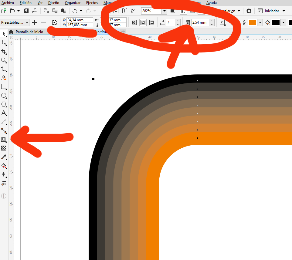

Creo que si usas la herramienta de silueta, puedes conseguir facilmente lo que quieres hacer, cambiando los paramentros que deseas.

Gracias, con eso que me dices lo consigo ¿y lo de las terminaciones en 45º cómo sería?

No, quizá no me expliqué bien, eran dos preguntas en una, si ves los círculos rojos de la imagen que subí, una era hacer curvas paralelas (pero no me salían) y la otra consulta era cortar las líneas en diagonal (la terminación, para que no sean rectas), en 45º exactamente para que encajen si junto dos de esas L. Manuel sólo me respondió una consulta, pero en otra pregunta que hice me la contestó, con eso y a duras penas, jeje, ya pude hacerlo.

Luego de obtener las curvas paralelas tienes que convertirlas en objetos (COMANDO ORGANIZAR / CONVERTIR CONTORNO EN OBJETO). Luego podrás obtener la terminación que quieras, intersectándolas con otro objeto, editando sus nodos extremos, etc.
