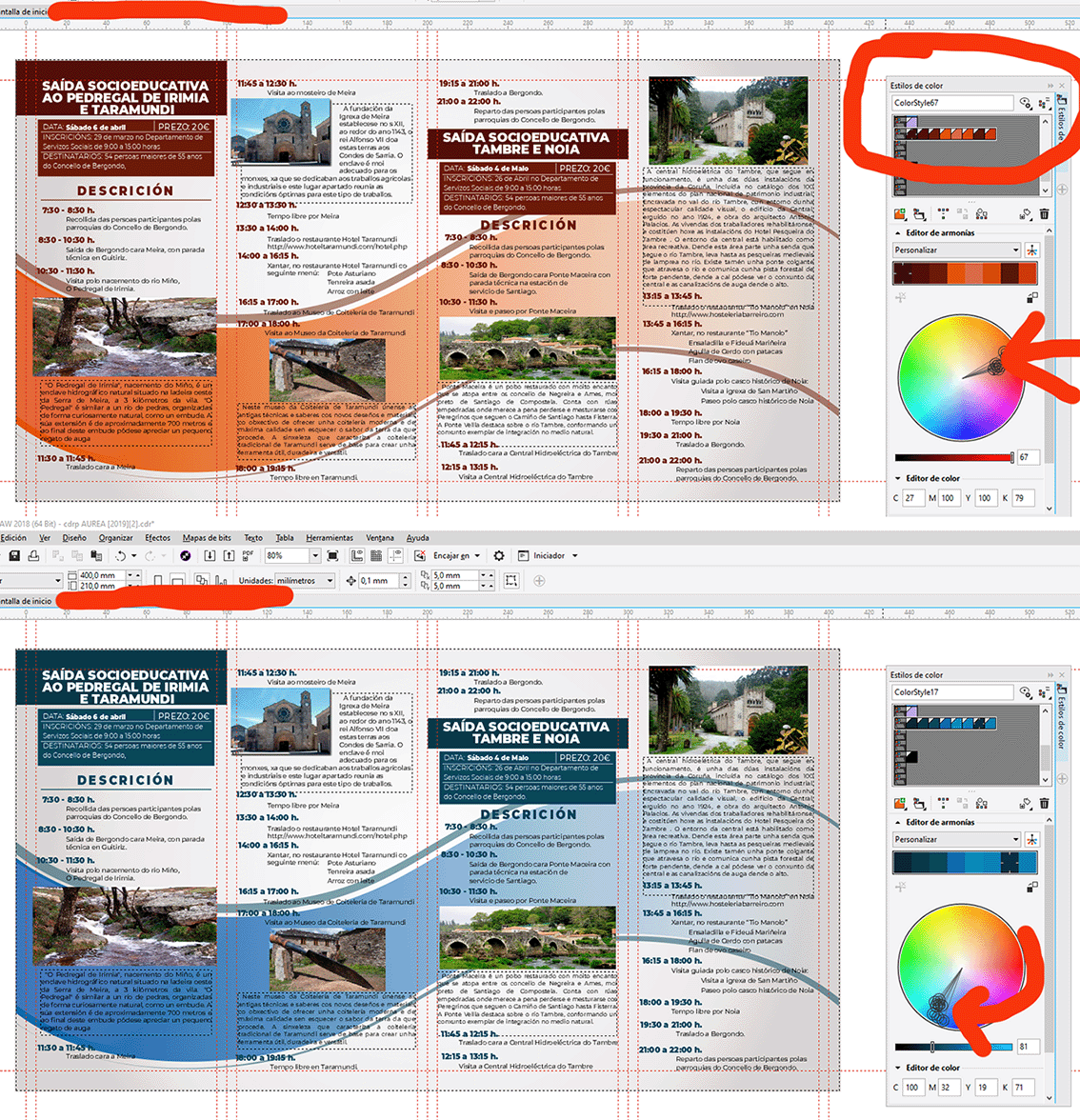

Creo que hay un par de formas al menos de hacerlo.
Si tienes creados estilos de color para el documento de corel, puedes hacer cambios rapiamente en todos los objetos que tengan aplicado el mismo estilo de color...
Sin título2.png [587.61KiB |Visto 6184 veces ]
