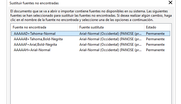

Buenas.
Me han enviado un archivo del cual me pide fuentes, pero no hay manera de instalar las fuentes que pide.
Mirando, me acabo de enterar de que hay un programa que al parecer te las busca automáticamente.
Alguien podría indicarme un poco....?
Os dejo imagen de lo que me sale, porque no me pide la fuente normal. Me sale AAAAAD+ y dspués el nombre de la fuente en cuestión.
Yo me he dicho, descarga la fuente que pide e instalalá... Y bueno pues nanai, y aparte que fuentes tipo arial, ya me vienen instaladas...
Alguien me puede ayudar, por favor.
fuentes.PNG [15.21KiB |Visto 11117 veces ]

El programa que mencionas en Corel FontManager (o FontNavigator en versiones anteriores). Pero naturalmente, para instalar automaticamente las fuentes debes tener las fuentes.
Por el nombre de las fuentes, el archivo parece ser un PDF. El texto delante corresponde a la codificacion interna. No es la fuente real, por eso tampoco la va a identificar. Pero puedes reemplazar a mano, por ejemplo, la que es AAAAD Tahoma es Tahoma y asi sucesivamente

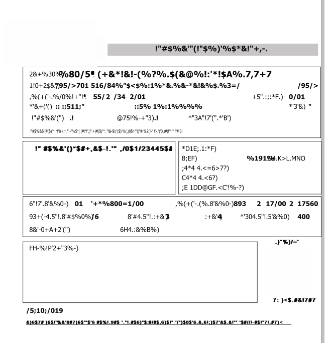

Buenos días!
Gracias por tu respuesta Ariel.
He cambiado las fuentes manualmente, pero no funciona.
Mira como queda el pdf, te dejo una imagen.
Gracias y saludos.
pedido.PNG [72.22KiB |Visto 11098 veces ]

Probablemente cuando hicieron el PDF no incrustaron las fuentes. Es un error bastante frecuente por parte de los que hacen PDF, buscan que sean lo mas livianos posible, pero despues pasan estas cosas 8y no es un problema solo de Corel, si va a imprenta tambien da problemas). ¿Lo necesitas como texto para cambiar algo o convertido a curvas para que quede tal cual está? Hay plugins que permiten incrustar a fuente (si es posible) en el PDF, o alternativamente convertirla a curvas (si es posible, no siempre se puede). Si deseas sube el archivo a un servdor gratuito (wetransfer, dropbox, google drive...) y lo colocas aqui o si prefieres puedes enviarmelo a ariel.garaza@gmail.com

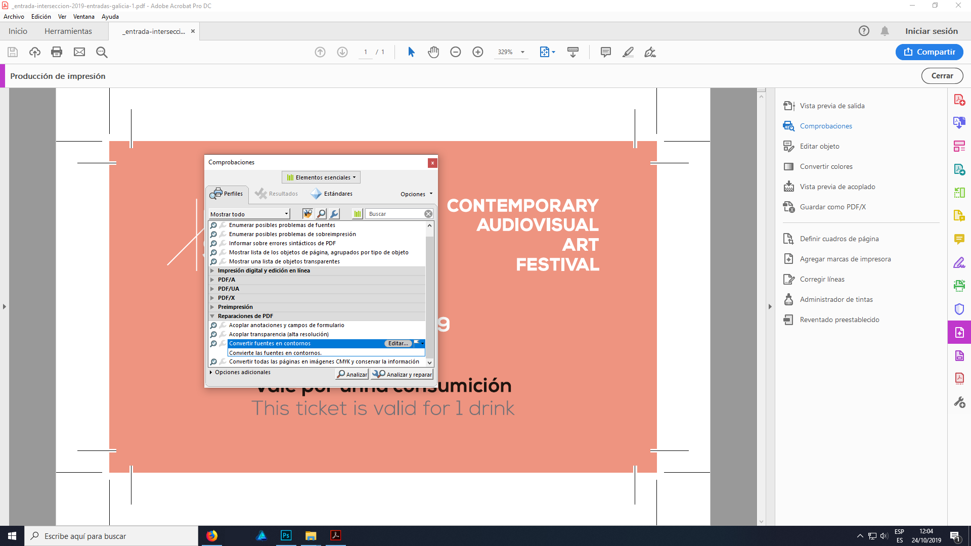

En mi más que humilde opinión, y si dispone de acrobat dc (no la version reader) puedes hacer que convierta las tipografías del pdf en curvas/contornos.
De todos los métodos probados esta es la mejor opción. (Si ya lo sé, siempre que no necesitemos editar el texto, obvio).

En este caso solo necesitaba convertirlo a curvas para que se viera tal cual y bajarlo de versión de corel.
Pero en la gran mayoría de casos, es más archivos que manda el cliente con textos los cuales no me han trazado, y tengo que estar o bien pidiendo el archivo convertido a curvas o pidiéndole el tipo de letra, etc... Que lo ideal es tener esa letra, o ese archivo poder convertirlo de tal manera que pueda modificar el archivo, etc...
Entonces en este caso, si me instalo el adobe dc, podré convertir a curvas sin problemas??
Gracias y saludos

Personalmente el instalar la fuente (cuando la identifica bien) puede conservar problemas o crear otros, cambios de tildes pos simbolos y cambios de letras por el vacio absoluto me pasa muchas veces, y si ya cambia de plataforma S.O., aunque las tipografías sean las mismas para ambos (otf/ttf), ni te cuento... (alguna consulta tengo por aquí, sobre el tema), así que para mi es la mejor opción abrir el archivo con el acrobat dc y hacer que convierta los textos en contornos...
Se pierde el tema de editar el texto, pero se supone que ese no es mi problema ;-))
Incluso al importar esos archivos a corel y marcar convertir a curvas es algo que en la mayoría de los casos no funciona o funciona mal.
A mi el tema como te lo dice tu hermana, imprimir a pdf desde el pdf, he de decir que me ha ocasionado cosas muy extrañas, como una vez que convirtió textos en archivos mapa de bits y el texto original que estaba a 90º lo giro a 0º ...y encima letra a letra... el tema fue explicar al cliente, cuando en realidad yo no sé el porqué tampoco.
Yo con acrobat dc (toco madera) me he quitado un peso de encima....

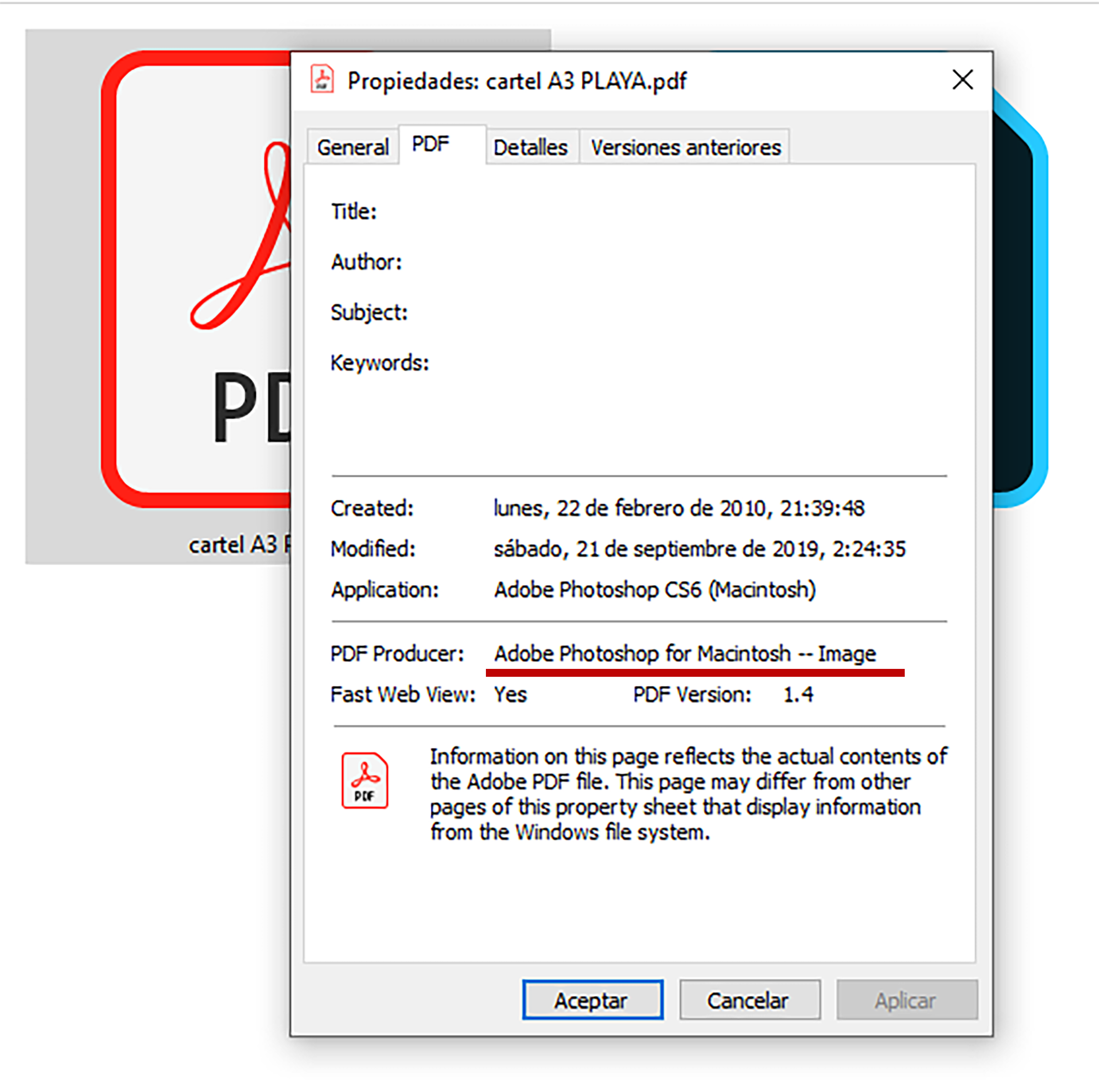

MensajePublicado:Lun, 28 Oct 2019, 10:04
Yo lo que hago siempre que necesito importar un pdf, abrir un pdf en algún programa es antes mirar en qué programa se ha creado. en la información del archivo... y si puedo abrirlo en le mismo programa que lo ha creado...
en el caso de la foto es de photoshop, mapa de bits, pero suele servir para saber el programa y el s.o....
dependiendo del cliente... muchas veces opto por la devolución del archivo si veo cosas mal...
