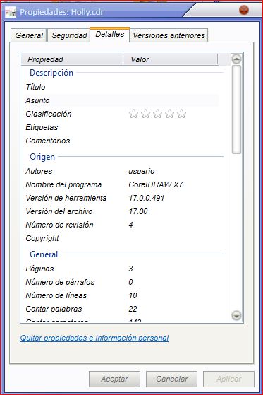

El archivo ya es X7, de hecho lo abri por error en esa version en el primer intento (tenia abierto X7 y 2018 al mismo tiempo).
Puedes comprobarlo si seleccionas el archivo ene l Explorador de Windows y con el boton derecho vas a propiedades, en la pestaña Detalles te muestra en que version se hizo y se guardó
111.JPG [47.86KiB |Visto 14922 veces ]
Lo que se me ocurre es que no tengas instaladas las actualizaciones y el que lo haya guardado no haya activado la casilla de hacer compatible con la version 17.0
De modo que lo que hice fue guardartelo nuevamente con compatibilidad para 17.0 a ver si lo puedes abrir
