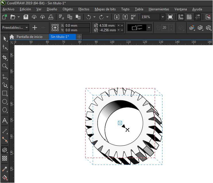

Estoy intentando reducir la profundidad de extrusión de un diseño de tuerca, pero CorelDraw X8 no me lo permite.
En el cuadro con el valor de profundidad aparece el número 1 y no puedo reducirlo más, sin embargo, necesito que mi diseño tenga una menor profundidad de extrusión. ¿Por qué no puedo reducirla más? ¿Cómo podría lograrlo?
Por favor ver la imagen adjunta.
Gracias de antemano.
Problema con Extrusion 2.jpg [53.58KiB |Visto 5202 veces ]

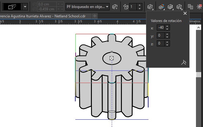

MensajePublicado:Mar, 27 Ago 2019, 01:15
Primero que nada elige que la extrusion sea "paralela" y "hacia atrás". Vas a ver que la flecha señala hacia una X, mueve la X y colocala donde desees para ajustar la profundidad
Captura.JPG [71.27KiB |Visto 5194 veces ]

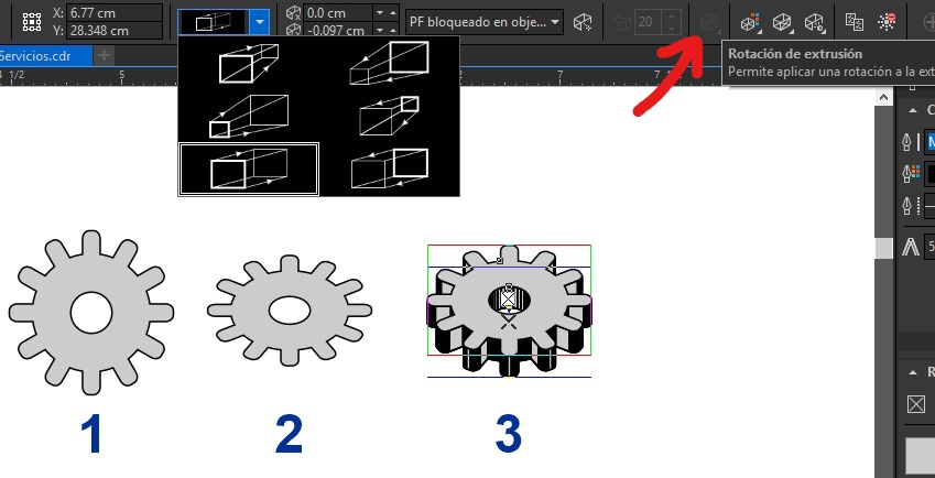

Muchas gracias por tu respuesta. He realizado esos pasos, no obstante, ahora el botón de rotación de extrusión se ha desactivado y tuve que transformar la tuerca con la herramienta selección, aplastándola de arriba y abajo (1:Forma Original, 2:Forma Aplastada), ya que necesitaba que la tuerca tenga la misma posición que aparece en la imagen. ¿Por qué se desactiva el botón de rotación de extrusión? ¿Se puede reactivar dicho botón de alguna forma?
Además, ahora han aparecido unas manchas negras en la tuerca (3). He intentado quitarlas desmarcando la casilla 'Rellenos de tapiz' y la opción 'Usar bisel' está desmarcada. ¿A qué se deben esas manchas? ¿Hay algún método simple y rápido de quitarlas sin romper o desagrupar el efecto de extrusión?
Problema con Extrusion 3 b.jpg [630.09KiB |Visto 5165 veces ]
