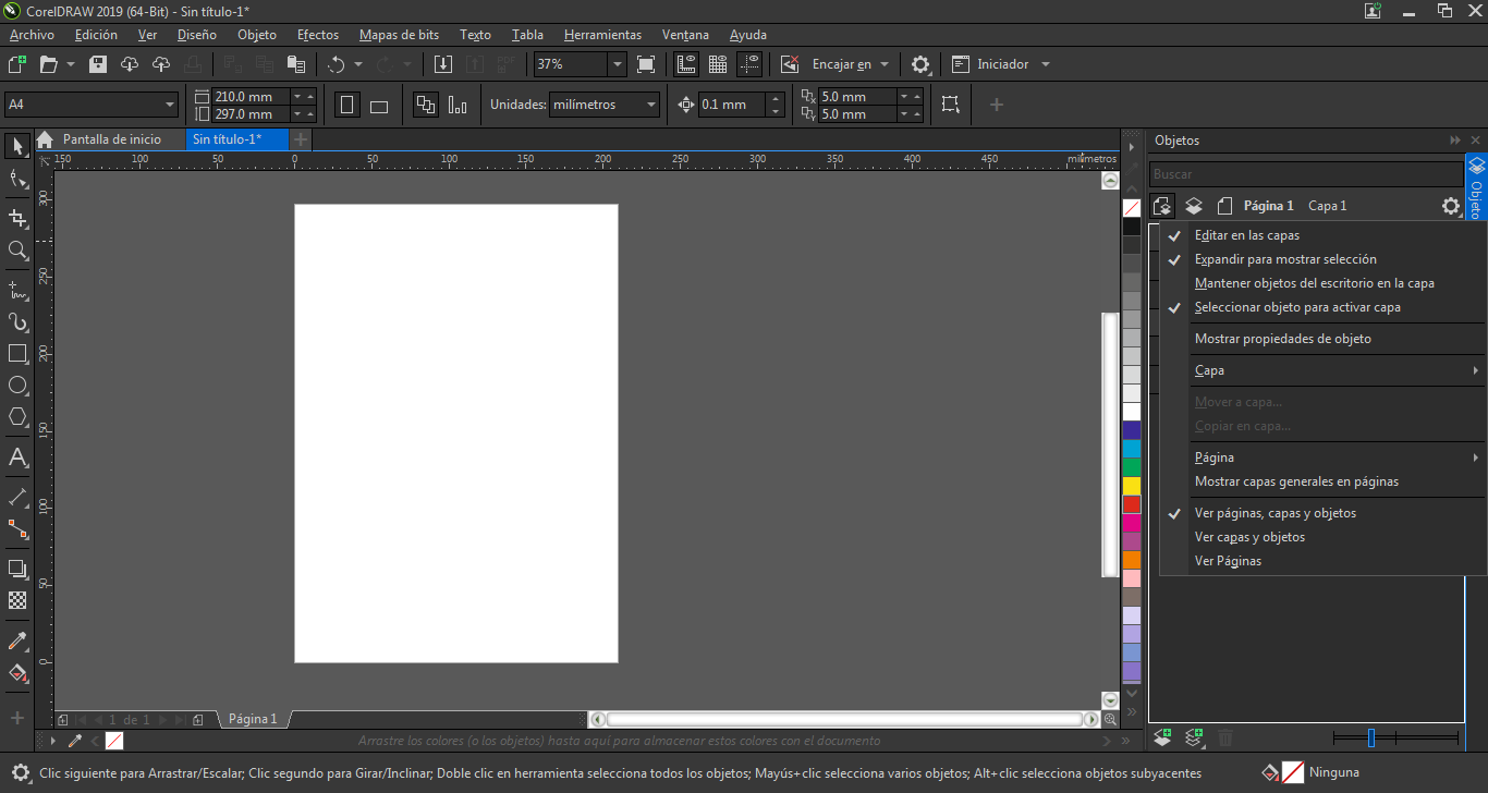

Hola expertos, en las anteriores versiones al corel 2019, por ejemplo hacia un circulo dentro de la pagina y duplicaba ese circulo fuera de la pagina con lo clásico (haciendo clic derecho al mismo tiempo sin soltar el clic izquierdo), luego pasaba a la siguiente pagina y aparecía ahí el circulo, pero con este nuevo corel 2019 no pasa eso, pasas a la siguiente pagina y no hay el circulo, osea ahora se tiene que copiar (ctrl. C) pasar a la siguiente pagina y pegar (ctrl V) es muy fastidioso y demora demasiado, como puedo solucionar eso, habrá algún tipo de configuración? alguien que me ayude por favor, agradezco por anticipado el aporte.

Ya se ha tratado ese tema antes aqui, se trata de una opcion en la persiana "Objetos" que si despliegas el menu de la persiana y desactivas la opcion de mantener los objetos del escritorio en la capa
"Ariel Garaza Díaz" te agradezco encarecidamente, la respuesta que me quito un dolor de cabeza, que Dios te bendiga.
