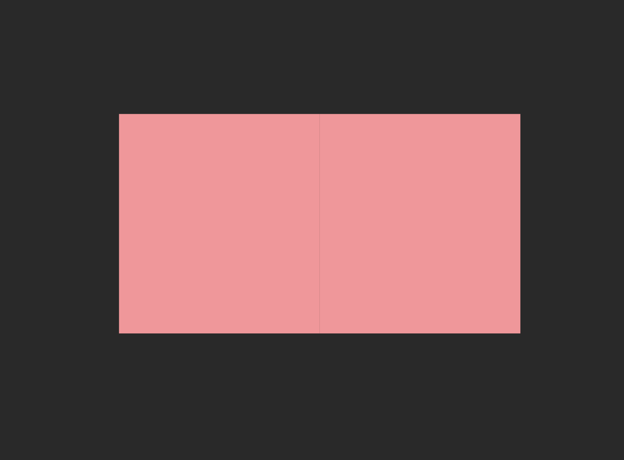

Hola, tengo una inquietud o problema. Uso CorelDraw y he creado un rectángulo y lo divido verticalmente, justo a la mitad, con una línea. Procedo a rellenar, con smart fill tool, el lado izquierdo y luego el derecho con el mismo color rosa (elijo el mismo para mostrar claramente el problema), luego retiro la linea que trace para dividir el rectángulo.
Entonces he notado que se puede distinguir la posición en que estaba la línea o, visto de otra forma, existe una separación entre ambas partes que deja ver el color de fondo. Este ocurre tanto en el área de trabajo de Corel como en la imagen que luego exporto. Pueden ver un ejemplo que anexo. Sí, hacen suficiente zoom esa división se hace visible, una tenue linea vertical justo a la mitad del rectángulo. Lo que quiero saber es si hay alguna forma de lograr una unión perfecta.
Agradezco de antemano su colaboración

La separacion existe porque de a los pasos que relatas es real. Al usar relleno inteligente en dos sectores separados por una linea, ambos quedan separados por el espacio que ocupaba la línea.

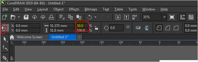

La forma correcta de hacerlo sería en la barra de propiedades, seleccionar un lado, reducir al 50% sin que sea proporcional, y luego hacer un espejo con duplicado hacia la derecha o izquierda, segun prefieras. De ese modo será exacto y la union será perfecta
