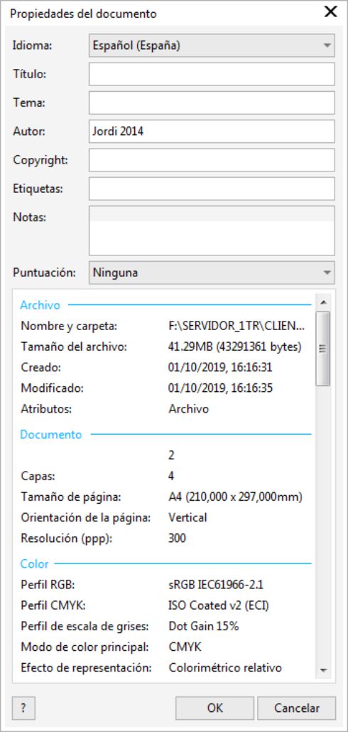

Mi cuestión es la siguiente. Tengo un documento hecho en CMYK con el perfil (determinado) ISO Coated v2
Trabajo en corel Draw 2019 (v21)
ahora la imprenta que lo tiene que imprimir me pide que le pase un PDF en perfil color Fogra 39. Quisiera saber donde puedo cambiar el perfil o si debo de hacerlo todo nuevo desde el principio, abriendo nuevo documento y poner el perfil.
¿Se puede cambiar una vez hecho?, ¿puedo exportarlo a PDF en el perfil que me piden, desde el que yo tengo?
no se si me explico muy bien
Perfil del archivo.jpg [84.33KiB |Visto 7599 veces ]

Ya lo encontré, en herramientas administración de color.

Igual esa imprenta no me genera mucha confianza. Si tiene un PDF le puedes asignar ellos el perfil el Acrobat, no hace falta pedirlo de nuevo. Y ademas, son perfiles equivalentes, es como pedir traducir un texto del español mexicano al español madrileño. Vamos, que si lo dejaba como estaba iba a salir perfecto.
