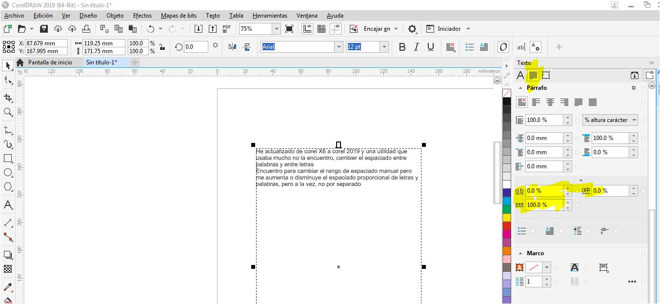

He actualizado de corel X6 a corel 2019 y una utilidad que usaba mucho no la encuentro, cambier el espaciado entre palabras y entre letras
Encuentro para cambiar el rango de espaciado manual pero me aumenta o disminuye el espaciado proporcional de letras y palabras, pero a la vez, no por separado

Esta en la persiana de texto (Ctrl+T) dentro de las opciones de párrafo.
Fijate que tengas desplegadas todas las pestañas, hay opciones que se contraen y expanden
Captura.JPG [106.64KiB |Visto 8330 veces ]

mira que le di vueltas al tema, buscando y buscando
muchas gracias Ariel
