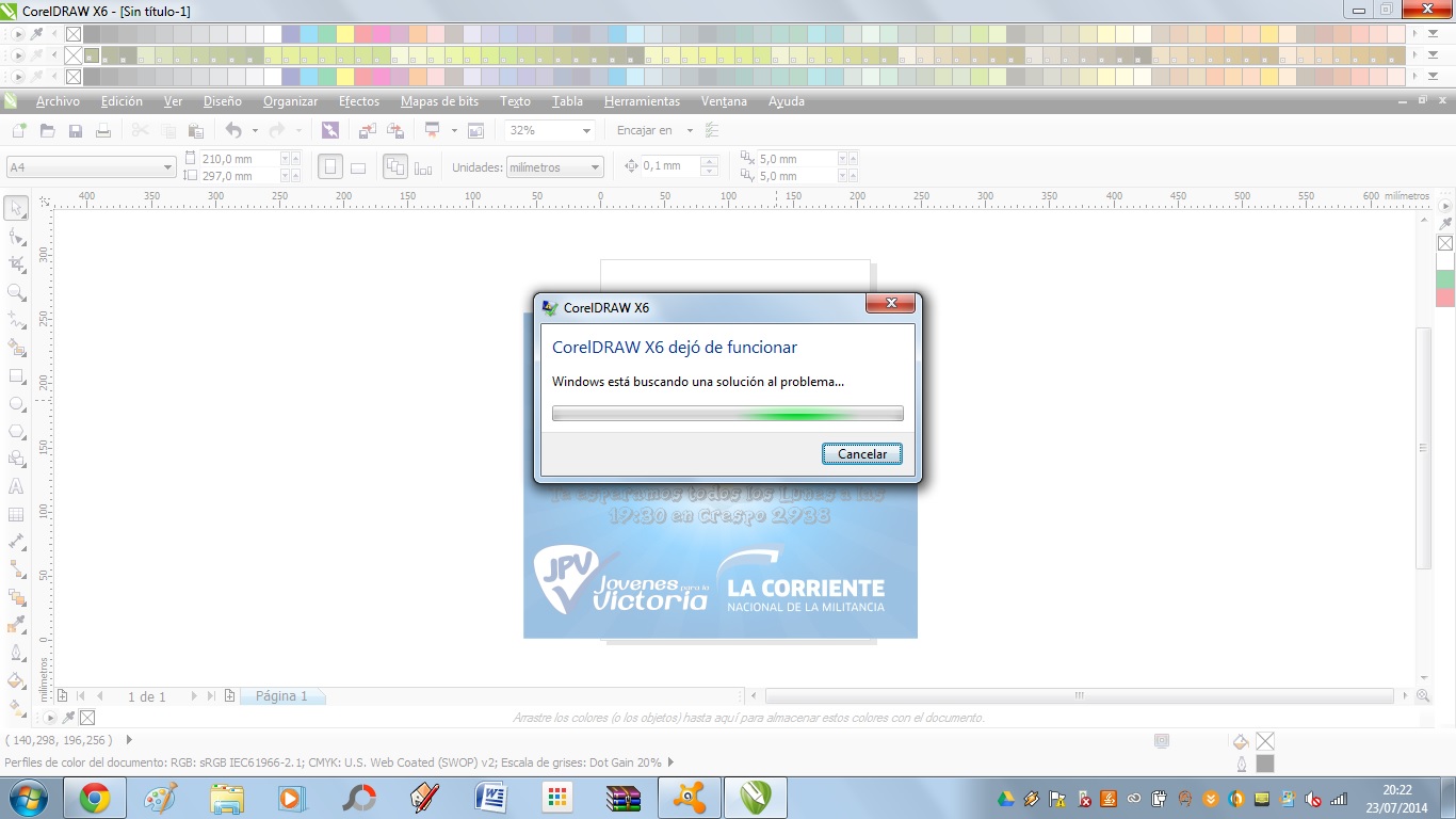

Tengo un problema por el cual cada vez que intento exportar con Corel DRAW x6, ya sea a JPG, PNG, o cualquier otro formato (TIF, PCX, etc.) el programa se cierra luego de dar la orden, sin que llegue a aparecer las opciones de exportación como tipo (RGB, CYMK), la resolución, etc., todo esto independientemente del tamaño del archivo.
Les dejo una imagen del cartel ue me aparece luego de ese menaje se cierra. ayuda xfa

El primer consejo habitual es mantener apretada la tecla F8 al iniciar el programa para restaurar los valores por defecto. En caso de solucionarlo, deberas desinstalar, borrar las carpetas del programa y volver a instalar el programa

OK AMIGO PARA ESTA SOLUCION DONDE NINGUN COREL QUE TENGAS TE DA LA OPCION DE EXPORTAR EN JPG PUES YA QUE QUIERES HACERLO SE TE CIERRA EL PROGRAMA...
RESPUESTA: COMIENZA EXPORTANDO EN PDF, BMP Y AL FINAL JPG Y LISTO EL PROGRAMA COMIENZA A EXPORTARTE
YA EN JPG, ES COMO SI SUFRIERA DE ALGUN OLVIDO O RELACION DE ESTE APLICACION...
ESPERO Y LE SIRVA A ALGUIEN PUES A MI ME ACABA DE SUCEDER...
